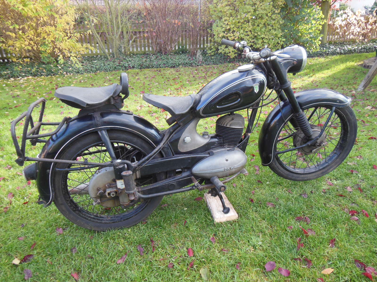

Habe nun Rahmen und Anbauteile der RT sandstrahlen lassen. Rahmen und ein paar Teile von den Sättel usw. wurden pulverbeschichtet...

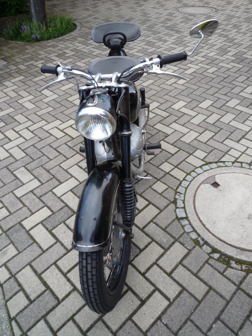

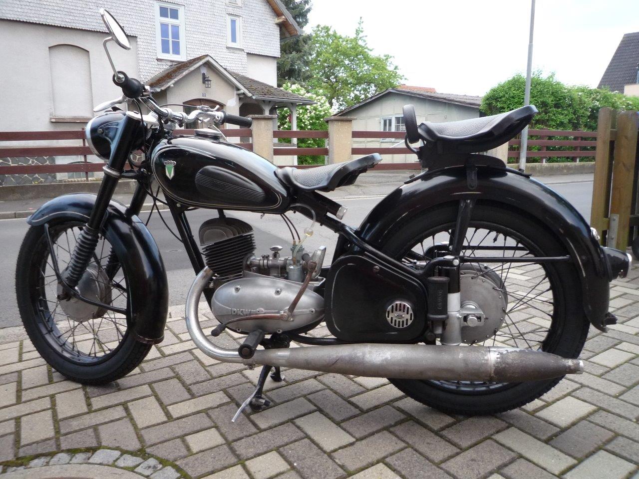

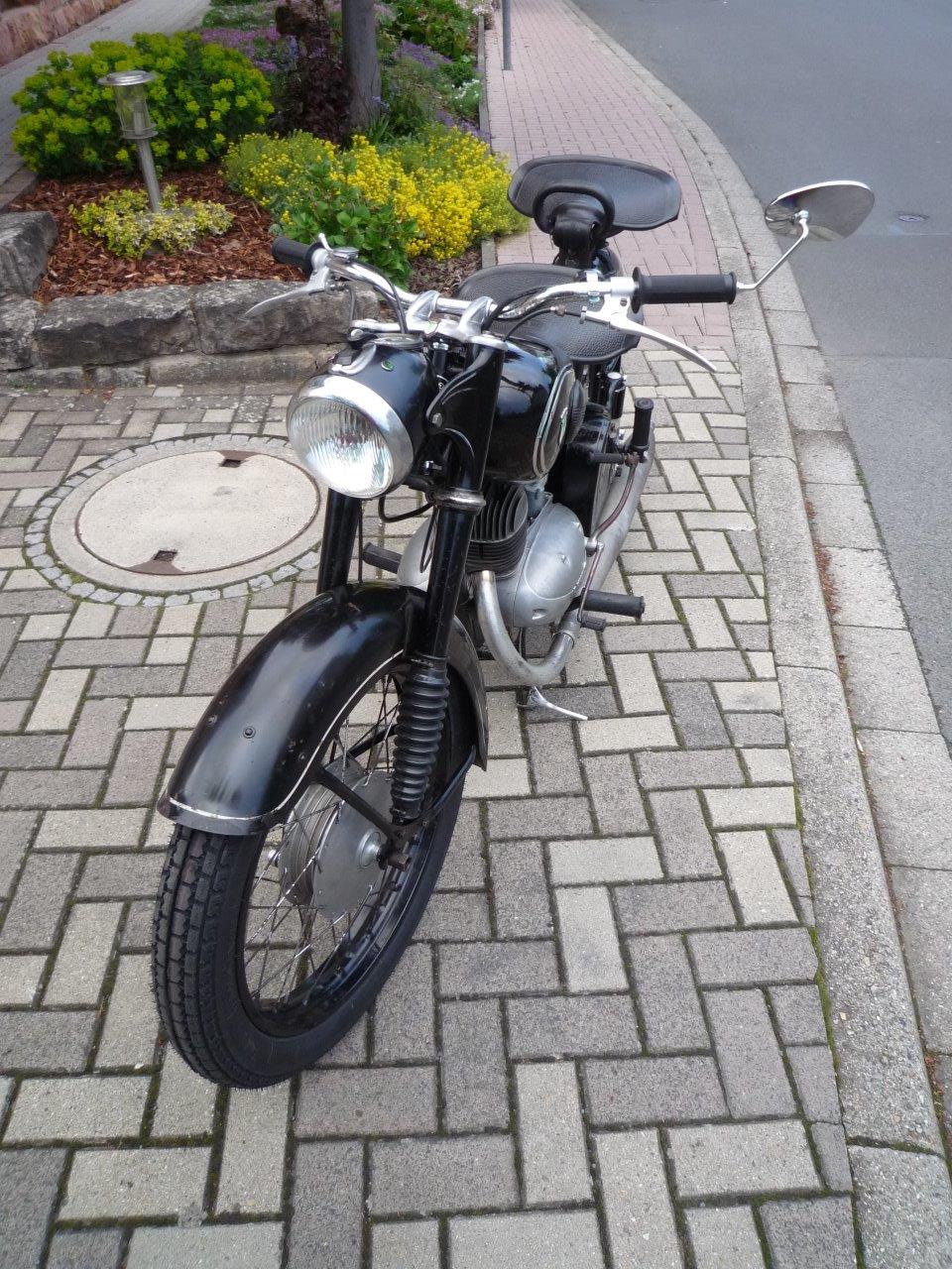

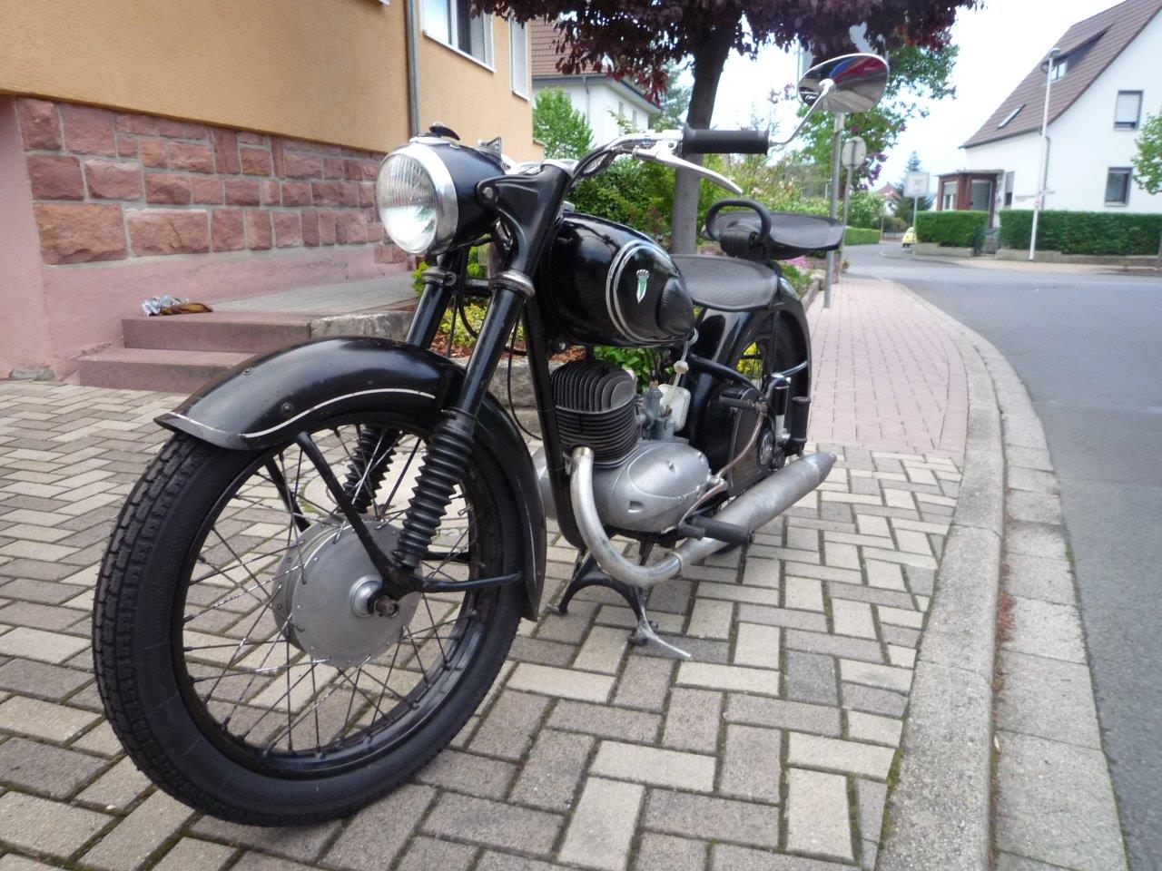

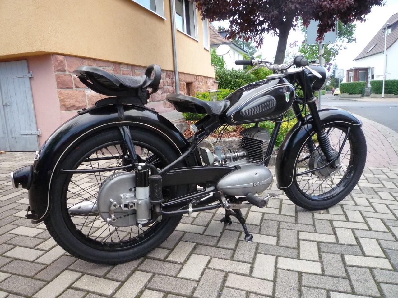

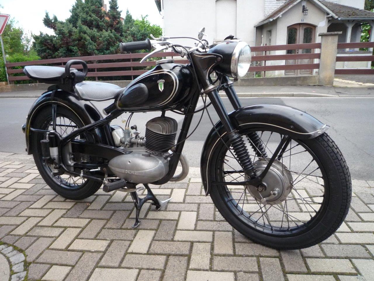

So, wieder ein Stück weiter mit der DKW. Vollabnahme geschafft und zugelassen. Leider dreht der Motor im Stand hoch. Falls dazu jema D noch einen Tipp hat wäre ich dankbar..

Roro..ich geh davon aus dass kein Gaszug klemmt sowie der Vergaser-Kolben..!..( hatte ich auch schon)
Weiter nehme ich an der 2 te Zug am Vergaser dürfte der Choke-Zug sein...ist der Loose..? ( oder ist das so etwas wie ein altmodischer Tempomat?)
Was ist das zwischen Vergaser und Zylinder? ( dieser "Knubel") was bewirkt der..?
Allg. Falschluft..?
Wieviel zu hoch 1000 U/min. oder stetig steigend? ( nee dann hättest ja die Abnahme nicht geschaft)
Was hat er für eine Zündung?
Zündzeitpunkt..?
Die Druck/Unterdruckverhältnisse im Kurbelgehäuse..?
Einfach nur ein paar Anregungen..manchmal machts plötzlich "Klick" und man ist der Sache auf der Spur... :wink:

Der "Knubel" ist der Schraubverschluss für die Vergaserverkleidung, die noch nicht dran ist. Nee, muss wohl ein Einstellungsproblem sein?!
