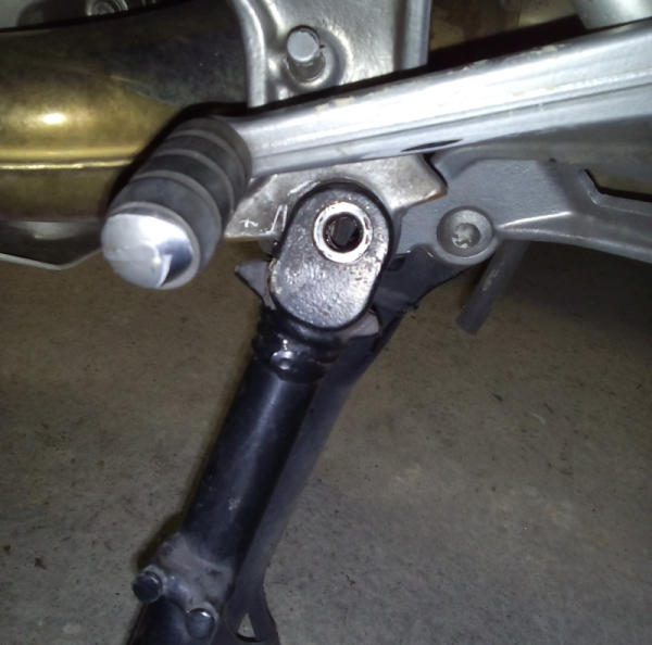

Wollte meinen verbogenen Seitenständer richten, bin aber am Ausbau gescheitert. Schraube herausgedreht und Schalter abgenommen, aber dann war Schluß. Im Alu steckt eine Buchse, die ich ums Verrecken nicht herausbekomme. Sie muss aber raus, weil sich der Seitenständer sonst nicht abnehmen läßt. Hat jemand eine Idee?
Habe einen neuen Thread aufgemacht, weil der andere schon abgehandelt ist und ich hiermit mehrere zum konkreten Thema erreiche. Ständer am Motorrad biegen und Schweißen, kann ich dann als Ausweg immer noch machen.

Thema erledigt. Die Buchse hat sich so in das Material des Ständers eingearbeitet, dass ich sie nur mit einem unverhältnismäßigen Aufwand ausbauen kann. Der Seitenständer wird jetzt im eingebauten Zustand gebogen und ein Versteifungssteg eingeschweißt.

Dann denk dran die Masseleitungen allermöglichen Elektronik abzuklemmen. Gut, vielleicht reicht ja der Minuspol der Batterie. Vielleicht. . .

Hatte vor, den Steg Autogen zu schweißen. E-Schweißen an meinem Motorrad kommt nicht in Frage, auch nicht mit abgeklemmter Batterie, da ist mir jedes Vielleicht zu unsicher. War trotzdem ein guter Tipp.
Jetzt habe ich aber mit etwas Feinarbeit die Buchse doch herausbekommen. Dübel mit Schraube aufgespreizt und mit einer Art Schwungerhammer herausgezogen. Nach eingehender Untersuchung werde ich auf den Steg verzichten. Im normalen Gebrauch wird er sich nicht verbiegen und den Autoreisezug gibts eh bald nicht mehr. *gg*
Edit
Falls jemand in die Verlegenheit kommt und die Buchse ausbauen möchte, sie hat im vorderen Drittel eine Bohrung, in die man mit einem Haken o.ä. fassen kann und sie dann ziehen.
Jetzt steht er wieder richtig, der Gelände Sport Boxer. *gg*
