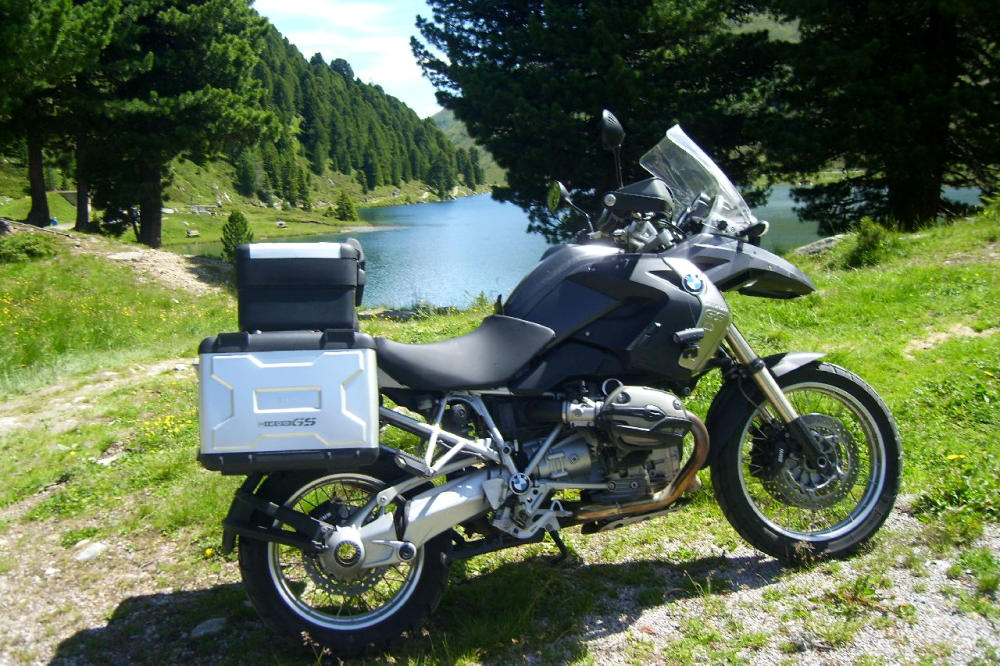

Frage an die Bastler.
Da ich überwiegend alleine unterwegs bin, habe ich die Topcasehalterung auf dem Soziasitz. Sieht ganz gut aus, sofern ein TC überhaupt gut aussehen kann.
Trotzdem gibt es dann und wann mal den Fall, dass ich zu zweit fahren möchte. Dazu muss erst umständlich der original Haltegriff angebaut werden, soll das TC auch mit, auch noch die bescheuerte Halterung. Die hinten wie eine Gallerie frei schwebt oder wenn man alleine fährt, so besch ....... eiden wie Raumschiff Enterprise aussieht. Also ich mag diese Konstellation den ganzen Tag nicht leiden.
Habe schon hin und her überlegt, wie man das TC einfach nach vorne über den Soziasitz schieben und arretieren kann.
Hat da schon jemand von euch etwas entwickelt, denn im Zubehörhandel gibt es meines Wissens nichts.
Nik

Danke für den Tipp, aber der hilft in meinem Fall nicht weiter, ich müsste dann ja die Soziasitzbank (Brötchen) noch mitführen, um variabel zu sein. Ich kam auf diese Idee, weil ich aktuell auf meiner Reise am Zwischenziel, meine ehemalige Heimat, mehrfach den Soziasitz gebraucht hätte.
Zum besseren Verständnis, ich möchte also beides nutzen können, ohne Auswechslung irgendwelcher Teile.
Solo, nach vorne über den Soziasitz schieben. Zu zweit, einfach die Originalhalterung, wie im Bild 2 nutzen.
Werde weiter an meinem splienigen Problemchen arbeiten, vielleicht fällt mir was ein, wenn nicht, dann ist es auch gut.

Kein Thema, dass ihr Vorschläge macht, wie man ein Topcase anstatt Sitzbank befestigt, das ist aber bei der 12er ein alter Hut, weil man die Topcaseplatte anstatt Rücksitz mit dem Zündschlüssel verriegelt, siehe mein Bild. Die anderen Vorschläge gehen z. gr. T. auch am Thema vorbei, denn ich möchte ja sowohl als auch und nicht entweder oder. Und mit der Post möchte ich schon gleich gar nichts schicken. grins.
Im Winterhalbjahr bau ich mir etwas und werde dann berichten, vielleicht hilft es ja auch anderen.
Das größte Problem dabei dürfte sein, dass die Originalhalterung in Position hinten nicht verändert werden darf/soll, weil das TC ein Original inkl. Halterung von BMW ist und eine Zulassung hat. Was ich mir dagegen auf den Rücksitz "schnalle", ist mein Privatvergnügen und muss nur gesichert sein, damit es nicht verrutscht oder gar verloren geht und für sich oder die übrigen Verkehrsteilnehmer ein Gefahr darstellt.
Nik

DSCF7801.jpgDSCF7728.jpgDa habe ich auch lange nach gesucht und für mich nun die ideale Lösung.
Ich habe die Givi Gepäckbrücke SR689. Da bleibt die TC Adapterplatte immer drauf verschraubt, (hab die von der 800er genommen - sieht besser aus). Und die zweite Platte setze ich statt Soziussitz ein, wenn ich allein unterwegs bin. Du musst halt die Haltegriffe weglassen (oder beim Wechsel an- und abschrauben). Dass die fehlen hat die Sozia noch nie gestört.
Theoretisch kannst Du dann zwei Cases hintereinander montieren :D
Wenn ich alleine im Urlaub bin, bleiben beide Adapterplatten drauf, dann wandert das Topcase bei Tagestouren ohne Gepäck nach vorne.
