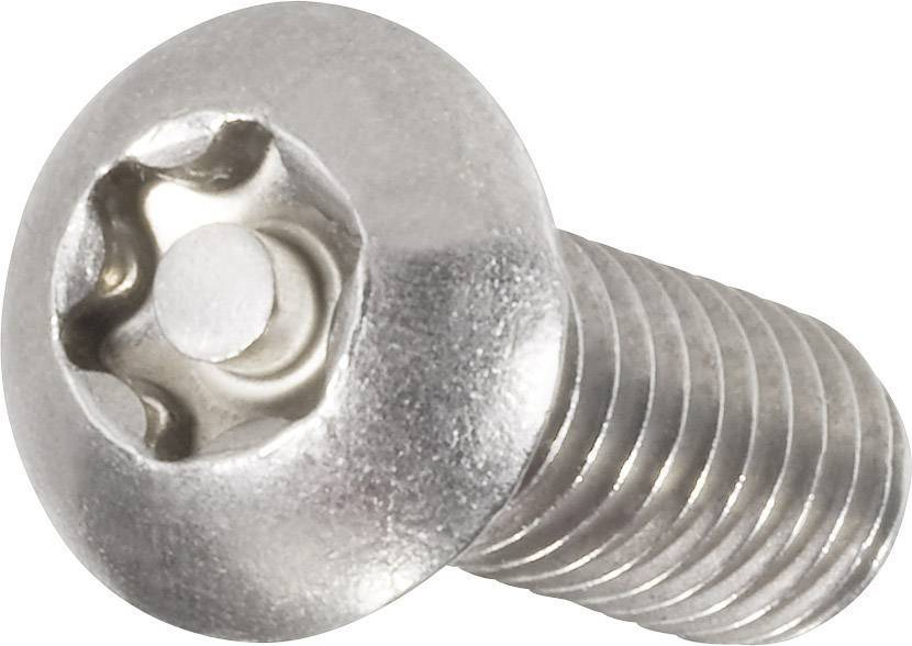

    Zitat Zitat von Panzer Beitrag anzeigen
    Hi, nur mal für diejenigen , die Torx Schrauben für eine Diebstahlsicherung halten. In jeden Torx Kopf passt auch ein normaler Inbusschlüssel ☺
    Nope. Es gibt Torx-Schraubenköpfe, die innen noch einmal zusätzlich einen Stift haben und einen hohlgebohrten Schlüssel benötigen. Da passt kein Inbus rein.
    Dennoch, mit der Diebstahlsicherung hast du grundsätzlich natürlich recht: ich habe mir beim Obi mal einen Kasten mit allen Bits für gängige "nichtgängige" Schrauben gekauft, der hat glaube ich keinen Zehner gekostet. Wer also im Motorradzubehörabschraubegewerbe unterwegs ist, hat vermutlich im Zweifel auch die passenden Werkzeuge dabei.

    Hübsches Schräubchen, habe ich auch noch nicht gesehen. Die dämlichen Verkleidungsschrauben sind immer als Linsenkopfschrauben ausgelegt, wenn man die Dinger dann überkopf montieren muss, sind Inbus allemal besser.

    Die Torx-TR (mit Stift) hängen wie Klebe am magnetischen Schraubendreher, bieten bessere Führung - und lassen jeden Werkstattmeister fluchen, wenn Du das gute Stück mal in fremde Hände gibst.
    In Edelstahl-Gewindeausführung auch sehr schwer zu beschaffen. Ich habe auf einem Teilemarkt mal welche erbeutet.
