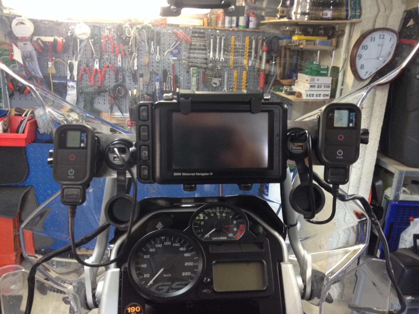

Jawoll ich bastle immer noch wegen meiner Norwegentour. Jetzt wird endlich das Wetter besser um auch mal wieder was am Motorrad zu machen...
Habe heute auch einmal 2x USB Steckdosen montiert, wollte diese eig. am Lenker montieren, da war aber die Lenkerstange zu dick in der Mitte. Anschließend wollte Ich diese Steckdosen am Lenker vor die Kupplungs- und Bremsflüssigkleiten montieren, da dort der Lenker dünner ist. Hätte auch soweit alles gepasst nur wenn man denn Tankrucksack montiert, gingen die USB Steckdosen am Tankrucksack an, wenn man denn Lenker komplett eingeschlagen hat... Also wieder demontiert...
Da die 2 USB Steckdosen jedoch irgendwo im Sichtbereich unterbringen wollte habe Ich diese jetzt wie folgt montiert. Hoffe man kann es irgendwie erkennen. Bin mir aber noch am Überlegen, ob die wirklich dort bleiben sollen...
Falls die Steckdosen dort bleiben muss Ich die Leitungen noch anständig verlegen. Rechte Steckdose würde für die Stromversorgung Tankrucksack sein und die Linke für die GoPro Kamera und Fernbedienung.
Zum Anschluss würde Ich von der Bordsteckdose unter der Sitzbank eine 2te Leitung anschließen (Nachrüstkabelsatz Zusatzsteckdose), mit dieser Leitung steure Ich ein Relais. Zündung Ein, Relais zieht an, Zündung aus, Relais fällt ab. Von der Batterie würde Ich dann über eine Sicherung auf den geschaltenen Eingang vom Relais gehen und anschließend weiter auf die Steckdosen...
Soweit Ich weiß sind in denn Steckdosen Blaue LED's eingebaut, diese leuchten sobalt die Steckdose spannung hat. somit würde Ich diese mit der Zündung schalten, um das leerziehen der Batterie zu vermeiden... Stimmt doch oder?
Nur die Gummikappen gehen verdammt schwer von der Steckdose ab... Wird das mitd er Zeit leichter?

Hallo Bernde
Sieht wirklich gut aus die Installation. Muss ich nochmal probieren ob das bei mir auch ginge. Ich habe da nämlich von TT ne Blende, ich glaube da passt nicht ganz.
Wenn da wirklich ne LED drin ist, die bei Spannung leuchtet, ist es sicher richtig, das ganze mit Zuendumg zu schalten. Die Logik die Du dargestellt hast erscheint mir richtig.
Für die Kappen gibts zwei Möglichkeiten a) Talkum in den Gummideckel, dann gehts etwas leichter, b) nicht ganz raufschieben, hält sicher auch. Rütteltest folgt Jan dann bei der ersten Ausfahrt

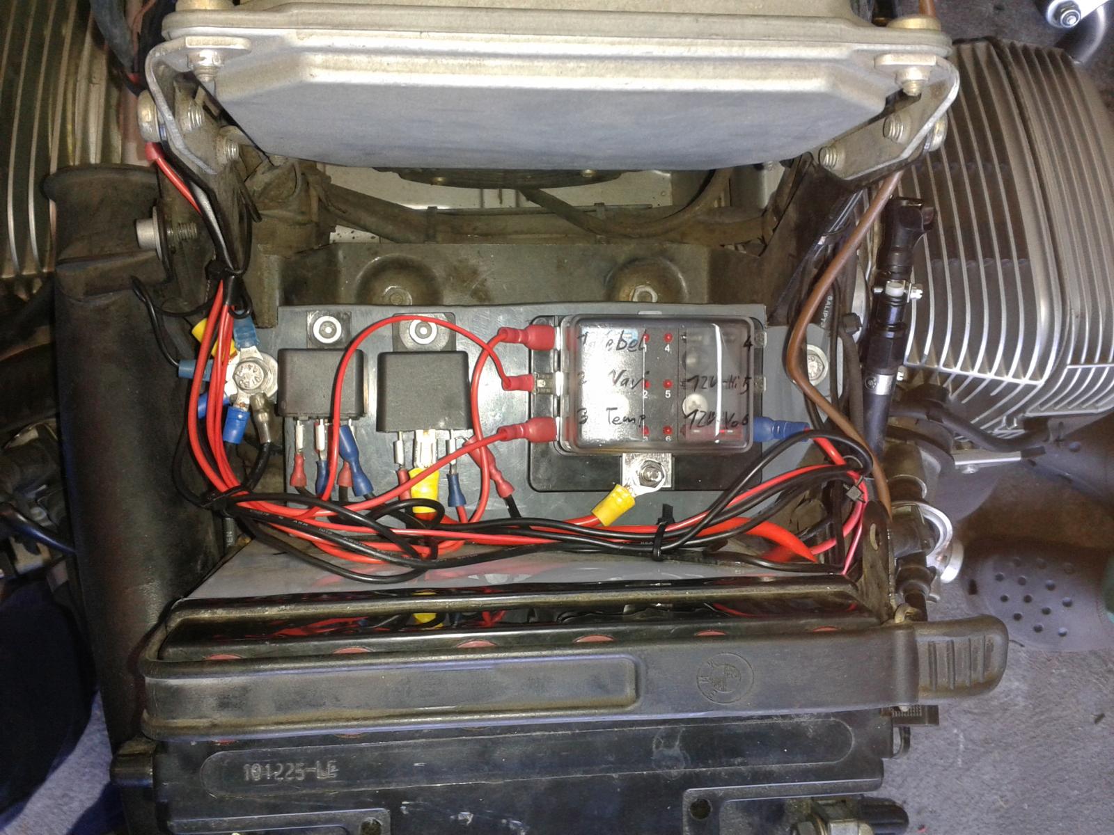

ja das mit dem Relais kann man so machen.
Ich habe bei mir eine Bordspannungssteckdose installiert. (An der Original stelle am Schnabel bei der ADV) Nur hab ich diese nicht beim :) gekauft sondern im Elektrofachgeschäft für 12€. Die Dose hängt an einem Relais, das ich über die Dose unter der Sitzbank ansteuere. (Versteckt habe ich das ganze unter dem Bordwerkzeugfach) Somit kann ich das ganze mit der maximal Belastbarkeit der Steckdose (15A) absichern.
Weiter habe ich mir noch ein Adapter Kabel gebaut von Bordspannungssteckdose auf Zigarettenanzünder. Das Ende kann ich dann bis in den Tankrucksack legen und dort bequem ein Handy usw. laden....

Ich hab diese USB- Dose an lenker installiert und an die Batterie angeschlossen. Wegen der blauen LED (Idiotie!!) hab ich nen Schalter dazwischengesetzt. Jetzt kann ich bei Bedarf auch bei pausen strom ziehen, aber nicht permanent.
Hallo Nordlicht,
Seit wann hast du diese USB Dose montiert und gabs damit schon einmal Probleme?

Ich habe die Dose hier im thread gesehen und vor 2 Stunden montiert ;) bisher keine Probleme...
Sollte sie mich nerven, schneid ich sie weg und setze wieder eine teure aber seit über 120.000 km im Einsatz befindliche Touratechdose ein. Also, eine zusätzliche zu der, die ich schon habe...
Mir ging es mehr darum, die alternative verkabelung zu erwähnen, wenn man das mit dem Relais oder der Zündung nicht möchte.

1. Montage der Steckdose:
Ich war heute bei dem Schönen Wetter wieder etwas basteln... Und zwar hat mir die USB Steckdose doch nicht so gut da hinterm unterm Navihalter gefallen und hab sie jetzt doch an den Lenker montiert... ;)
(Links unten im Bild. Die Rechts oben werd ich wahrscheinlich abbauen)

Hättest du eventuell ein Paar Bilder von deinem Cockpit, wo du die USB Steckdosen montiert hast?

gugst du hier Beitrag 84 hat sich nicht soviel verändert seitdem, nur das jetzt alles doppelt auf beiden Seiten ist.

Ich gehe mit meiner Leitung unter dem Tank entlang dann runter hinter dem Blech auf dem das GS Logo eingeprägt ist. Dann an der Batterie vorbei und unter das Werkzeugfach (bei der Serien Borddose) Wenn möglich bin ich direkt an die originalen bmw Leitungen mit Kabelbinder rangegangen.
Und minus habe ich direkt von der Batterie genommen. Das geschaltene Plus habe ich per Relais von der Serien Borddose. Weiter ist es auch kein Problem, direkt an die Dose zu gehen, soweit ich weis liegt der cartool Stecker auch direkt daran

Hab heute einmal meinen Service Berater gefragt wie man das am besten lösen könnte und er meinte, das es ziemlich schlecht ist, ein Relais mit der Bordsteckdose zu schalten... Da er meint, das niemand sagen kann, wie Sich der Datenbus verhält, da man ja jetzt auch das Relais im Datenbus hat. Es könnte sein, das der Bus irgendwann einmal aufgeweckt wird oder nicht Richtig einschläft.
Werde jetzt das Relais mit einem Schalter im Cockpit ein und aus schalten... ;)
Hat da jemand schon Probleme mit dem Datenbus und einer leeren Batterie gehabt?
Sorry, aber bitte wechsle Deinen Service-Berater, der hat einfach keine Ahnung von Technik!
Der Datenbus oder CAN-Bus ist eine Verbindung der Steuergeräte untereinander, über den diese Informationen austauschen.
Über den CAN-Bus bekommt zum Beispiel das Kombiinstrument vom ABS-Steuergerät die Anzahl der Wegsignale pro Sekunde um damit die Geschwindigkeit zu ermitteln.
Die Bordsteckdose und auch der "Cartool-Stecker" werden von der Zentralen Steuerelektronik überwacht und diese hat eine Funktion bei diesen Anschlüssen zu prüfen, ob ein möglicher "Verbraucher" vielleicht ein Ladegerät sein könnte und dann nach Abschalten der Zündung nicht in den StandBy-Modus zu wechseln. Diese Funktion fehlinterpretiert teilweise einen Spannungswandler einer aktiven Navihalterung als Ladegerät, aber sich kein Relais.

Genau so ist es.
Leider hat dein Berater wenig Ahnung. Bei meinen bisherigen versuchen hat sich das Relais und das mopped immer sauber abgeschaltet.
Leider interpretieren die Leute da immer viel rein wenn ein mopped can bus hat (z.B. dein Händler) ;)
