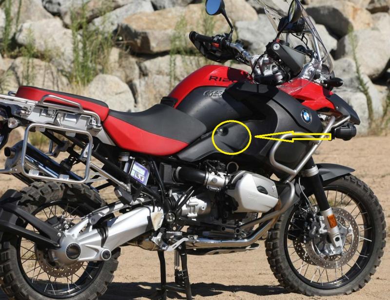

ich suche seit einiger Zeit eine Möglichkeit den Kophörerausgang vom Navi,
Zumo 660 zu verlängern.
Die Kabelpeitsche liegt unter der linken Tankverkleidung.
Am dortigen Ausgang schliesse ich den Kophörer an.
Dieser ist aber zeitweise dem Regen ausgesetzt und baumelt dort vor sich rum....
Nun suche ich einen Adapter, der wie die BMW Steckdose aufgebaut ist.
Den möchte ich dann im re chten Seitenteil einbauen.
Jemand `ne Idee, wo ich so etwas bekomme?

Danke für die schnellen Antworten,
Blauzahn fällt aus, ich habe keine Lust auf ein Ladegerät mehr für unterwegs, mein Inear von Sennheiser
dichtet zudem auch gut gegen Aussengeräusche ab.
Die Windgeräusche auf der GSA sind für mich sehr laut.....

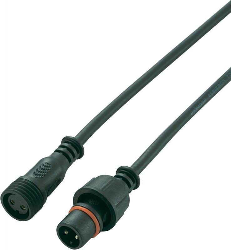

soetwas ist mir schon bekannt, nur soll der Adapter versenkt eingebaut werden, Gummiklappe auf, einstecken fertig
Momentan habe ich das Audiokabel direkt an der Zumo Peitsche verlängert und bei Nichtgebrauch unter der Sitzbank
verstaut. Funktioniert, ist aber für mich keine Dauerlösung.

soll ja abnehmbar bleiben....
die hier, magcode Stecker sind schon mal ne Option.
Allerdings für 12/24 Volt konstruiert.
Ob die auch niedriege Audio Ströme übertragen?
Dann wäre es perfekt, Stromfluss erst bei Kontaktschluss, wasserdicht, einbaubar
versuche es mal abzuklären

Das ist ja ein Apple Stromkontakt für die GS, Steve ist überall.
Denke schon das das klappt wenn die Kontakte schön sauber bleiben...
Und dann ist das eine echt klasse Lösung!
Das hab ich eben auf der Homepage gefunden:
1. Mai 2009, Übernahme der MagCodeAG durch die Rosenberger Hochfrequenztechnik GmbH & Co. KG.
MagCodeShop
Unser Shop wurde zum 01.10.2010 geschlossen.
Für Privatkunden:
Ein Verkauf an Privatkunden ist ab sofort leider nicht mehr möglich.
Für gewerbliche Kunden:
Bitte kontaktieren Sie uns direkt über magcode@magcode.com oder rufen Sie uns an unter Tel. 07321/96690. Wir sind Ihnen gerne behilflich.
Falls. du ne Sammelbestellung machst, bin ich ggf. dabei,hängt aber auch vom Preis ab.

den Originalstecker am Garmin,
habe ich ja bereits unter der linken Seitenverkleidung liegen, dann mit einem Klinkenstekerkabel, ca. 100 cm verlängert
Die unbenutzen Anschlüsse sind abgedichtet und mit Schrumpfschlauch überzogen.
Ich habe den verlängerten Aux zwischen Tank und Sitzbank herausgeführt, bei Nichtgebrauch liegt das Kabelende unter der Sitzbank.
- Mich stört es halt, wenn ich bei häufigen Stop`s immer das Kabel am Tank baumeln habe
- wenn es der Nässe ausgesetzt ist
- und ich möchte eine optisch schöne Lösung
das rechte Kunststoffseitenteil habe ich mir bereits aus der Bucht gefischt :)
es geht ja auf die langen Abende zu, mal sehen was sich so auftreiben lässt :cool:
