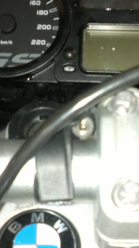

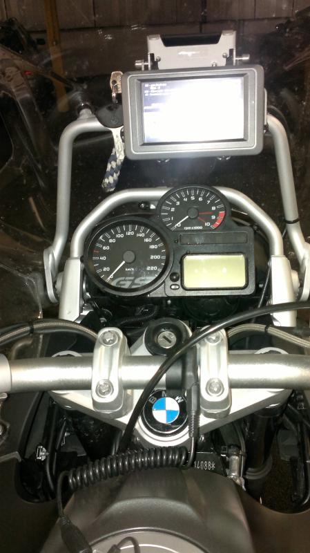

    sodele,
    heute mal das Sauwetter zum Basteln genutzt.
    Den AUX Anschluss per Adapterkabel verlängert und zum Lenker geführt.
    Dort den Abstandshalter für die Kabel am Lenker zweckentfremdet.
    sind ein wenig unscharf, mit dem Handy gemacht....
    Das Kabel, bzw. das Endstück passt gut in die Innenseite des Abstandhalters, dort habe ich es, vorerst mit Heisskleber fixiert.
    Der Adapter lässt sich bei Nichtgebrauch nach unten drehen, so vor Nässe gut geschützt.
    Wenn es nötig ist, kommt ein Blindstecker rein.
Hits: 335
Größe:  228 Bytes
    Bei Gebrauch drehe ich den Halter etwas nach oben, bei Regen etwas abwärts.
    Diese Position bietet im Moment eine gute usability und ist schnell und günstig anzubringen.
    Weiss jemand wie der Abstandshalter bei realoem bezeichnet ist?
Hits: 335
Größe:  3,8 KB
    *gefunden:
    12
    Abstandshalter
    1
    32737714232
    Für eine dauerhafte Lösung will ich den Stecker noch mit dem Dremel anpassen und mit Epoxidharz verkleben.
