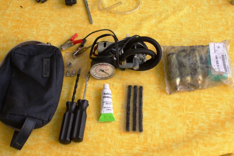

Was ich benutze ist ein solcher Kit:Anhang anzeigen 97634und einen gestripten Kleinkompressor.

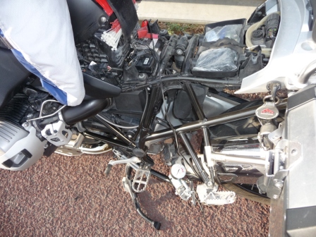

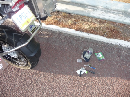

Heute frueh rauf auf die Bahn, beschleunigen und bei ca 170 km/h in einer leichten Linkskurve ein Wackeln wie ein Kuhschwanz..., Hinterreifen platt. Ein schoenes, klassisches, Flickerei befuerwortendes Loch von 3-4mm.
1 Minute zum Rauskramen des Flickzeugs aus der "Alternativen Raumnutzung hinterm rechten Koffer...",
3 Minuten zum Flicken,
10 Minuten zum Aufpumpen (nach 3-4 Minuten muss mein Minikompressor erst mal abkuehlen),
1 Minute zum Einpacken, weiter, an der naechsten Tankstelle Druck ueberpruefen und justieren, fertig.
Nix Stoepsel, nix Spray, nur mal wieder Gummidochte nachkaufen, hab nur noch 2 und hatte mal ne Havarie in die ich 3 von den Dingern reinstopfen musste.
Und ja, ich fahre den so geflickten Reifen, wie einen ungeflickten, ein neues Loch kann immer wieder passieren und mein "Flickwerk" ist mir noch nie rausgeflogen.

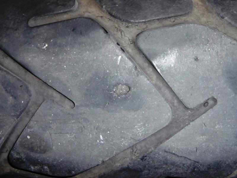

Reifen letzten Samstag gewechselt, hier noch das Ergebnis vorgenannter Flickerei:

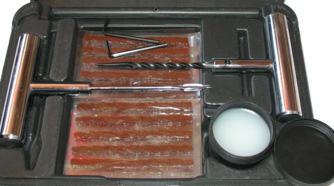

Wisst Ihr (aus) was das sog. "Versiegelungsschmiermittel" ist, das bei einigen Sets dabei ist?
Das weisse Zeug aus dem Töpfchen soll man auf die Ahle schmieren, denke ich.
Ich hab auch schon ohne geflickt, aber. vl. ist es ja zu was gut..
