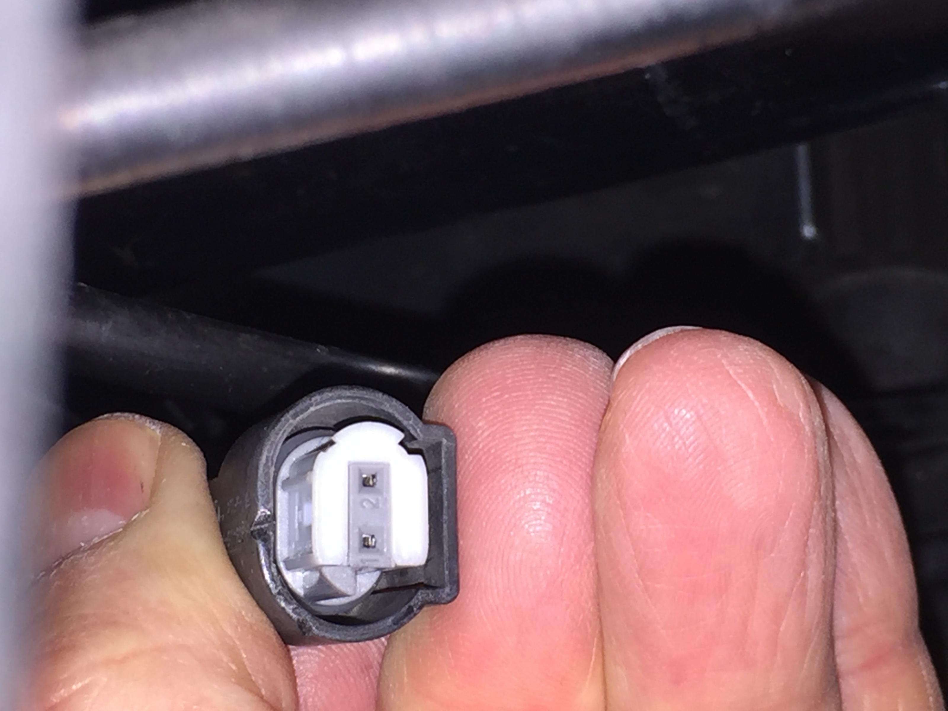

image.jpgSo sieht der Strom-
Lümmel aus, der auf der Hupe steckt. Scheint wieder mal so ein Super-Spezial-BMW-Patent-Scheißteuer-Teil zu sein.
Evtl. einfach mal Hupe abschrauben und zum BMW-Händler fahren und vorzeigen.

Anhang anzeigen 189623So sieht der Strom-
Hallo
erst mal Danke für das Bild. So wie ich dich verstehe ist dein Bild vom kabel das noch an der Maschine ist, d.h ich benötige
den Stecker, der darauf passt. Müsste BMW NR 83300402344 sein (NR.9)

dürfte er nichts ein, denn es fehlen die beiden Stifte. So passt der von Dir genannte Ersatzstecker (Nr. 9) nicht in den abgezogenen Stecker gemäß meinem Foto.

Es sollte die Nr. 8330 0402 344 sein. Kostet ca. 9,90. Passte bei meiner Cruiser BJ 04 und bei meiner GS BJ 11. Oder gehe mit der abgeschraubten Hupe zum :) der soll das passende Reparaturkabel bestellen, das wie die "Hupenstromdose" aussieht.
Viel Spaß beim Basteln - es lohnt sich! ;)
