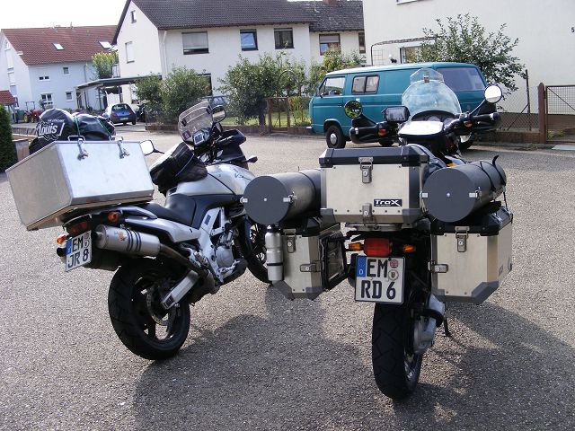

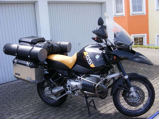

Deins ist scho geil, aber die kiste der V-Strom......:eek::eek::eek:
was ist in den Rollen auf dem Koffer drin?
Tiger
wenn deine ein gutes Verbrennungsbild hat, aber trotzdem klingelt einfach auf 98 Oktan umsteigen, ist auch ne Lösung, wahrscheinlich die günstigste

Voll gepackt mit tollen Sachen die das Moped schwerer machen :D
Hast du auch eine Front und Seitenansicht ?
Würde mir das gern mal anschauen ^^

Hi @ all,
ja ich weiß ich habe eine dicke Q. ;)
In den Kuststoffrohren habe ich immer meine ISOmatte, Plane und mein Zelt untergebracht.
Da wir fast nur Wildcamping machen sind wir jeden Abend wo anders und da hatte ich keinen bock mehr immer den Packsack runter und wieder drauf zu schnallen. Deshalb die Rohre. :p
Einfach hinten auf machen, Zeug raus ziehen und am nächsten morgen Zeug rein Deckel drauf und gut ist. :p
Sieht zwar vielleicht etwas Monströs aus, fährt sich aber klasse.
Wir haben immer alles dabei was man so braucht.
Mittlerweile konnte ich diese Rohre schon knapp 20Tkm testen und war damit schon in Slowenien, Kroatien und in Griechenland.
Seit Griechenland habe ich noch einen Halter für meine Fotoausrüstung am Bike. Diese ist in einem Pelicase Koffer direkt hinter mir befestigt.
Wärend der Fahrt ist er aufrecht fixiert und bei bedarf kann ich ihn runter klappen um meine Ausrüstung heraus zu nehmen.
Ap´s gibt es nicht nur für I-Phone´s :D
Gruß Red Dragon
