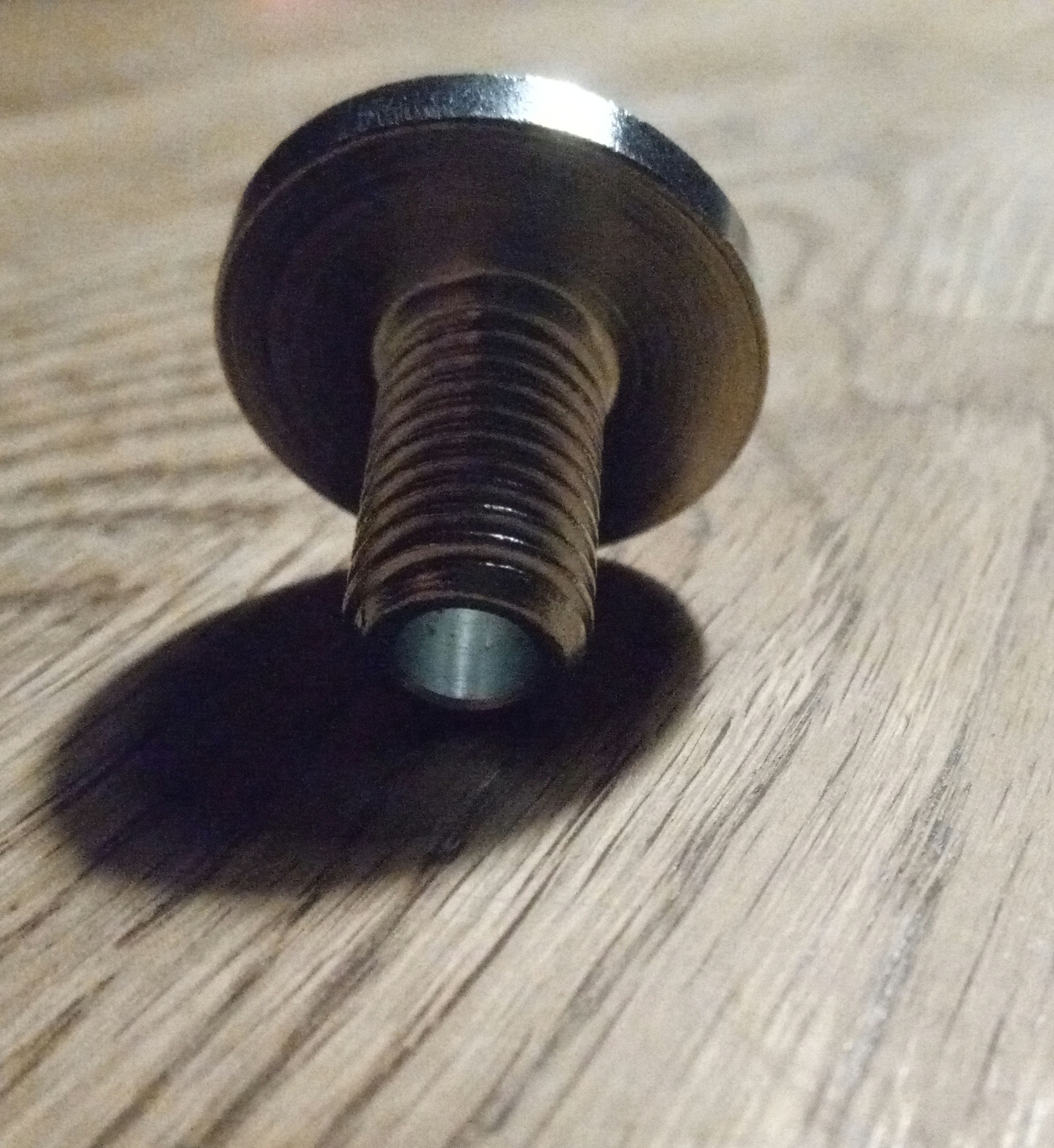

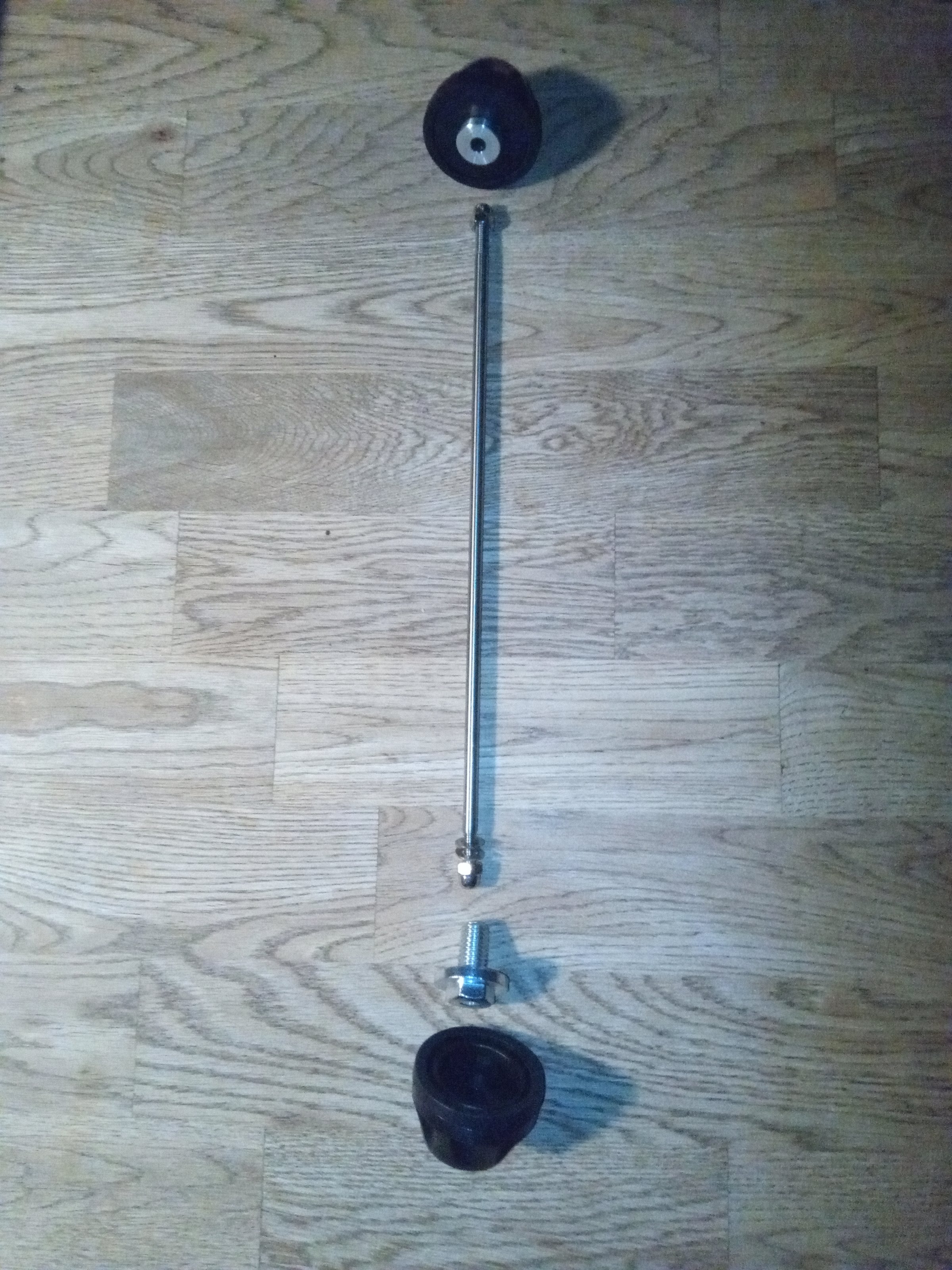

Hallo zusammen,
brauche mal Euer Wissen.
Habe die Wunderlich Sturzpads für das Vorderrad. Da ich jedoch "Anwender" bin mit leichtem Verständnis für Technik kurze Frage an Euch: Da die Achse am Vorderrad nicht hohl ist meinte der "Freundliche" die passen bei meiner K51/BJ2015 nicht...
Das kann ich so nicht glauben da ich schon manche gesehen habe die hiermit rumfahren.

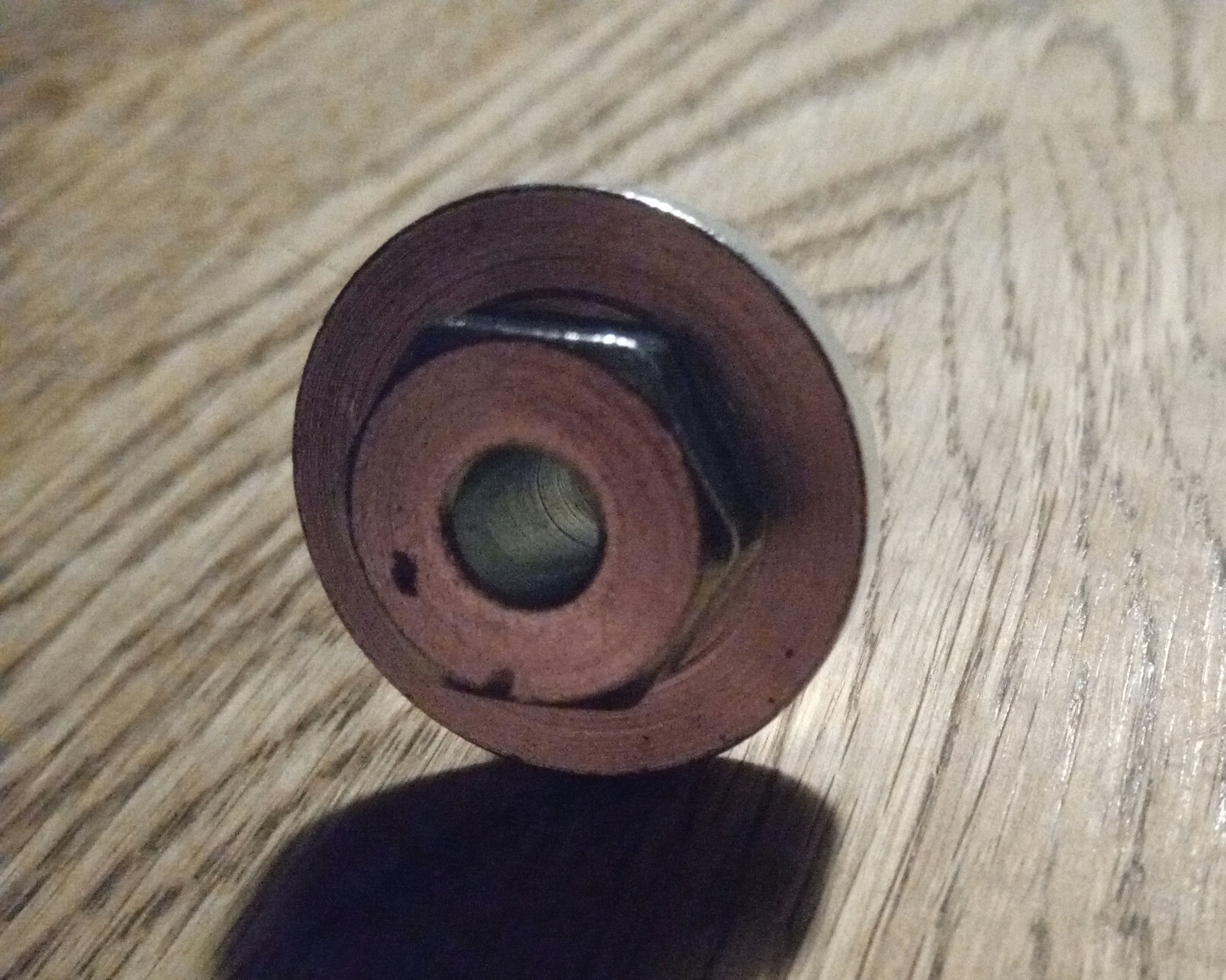

so habe ich die Antwort bekommen. Das die Achse hohl ist sieht man ja auf der einen Seite, bei der anderen ist die Verschraubung drauf. Ich glaub ich bau es mal auseinander.

...hab jetzt alles durchsucht... gegen was für eine Wird diese getauscht, wo bekomme und ch die her.

Die ist hohl und gehört zu den Sturzpad-Kit, muß also beiliegen.
Gast45437
Das sollte dabei sein:
Gewindestange, 2xHutmutter, 2xUnterlegscheibe, Hohlschraube (besagte welche, findest Du auf der linken Seite), 2x Pads mit Dichtring.

Sodele, der Schreibtischtäter hat's nun auch kapiert 🤦‍♂️:gaehn:
Danke für die Hinweise.
VG
Joey
Gast45437
Noch ein Hinweis:
Wenn Du es anbaust, mach etwas flüssige Schraubensicherung an die Gewinde der Stange.

Kleine Frage noch... Kann ich die Schraube direkt lösen oder muss ich die zwei Klemmschrauben hierfür auch lösen?
Gast45437
Nein, die "klemmen" nur die Steckachse und die bleibt eh drin.
