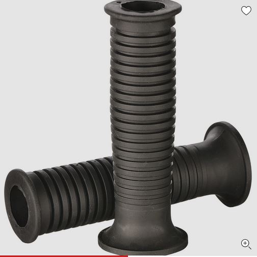

Als neuen "Bezug" habe ich diese Gummis vom Hersteller
ARIETE gewählt, die sich - im Wasserbad erwärmt - gut
montieren ließen, sehr passgenau sind und auch ohne
Kleber bombenfest sitzen:
