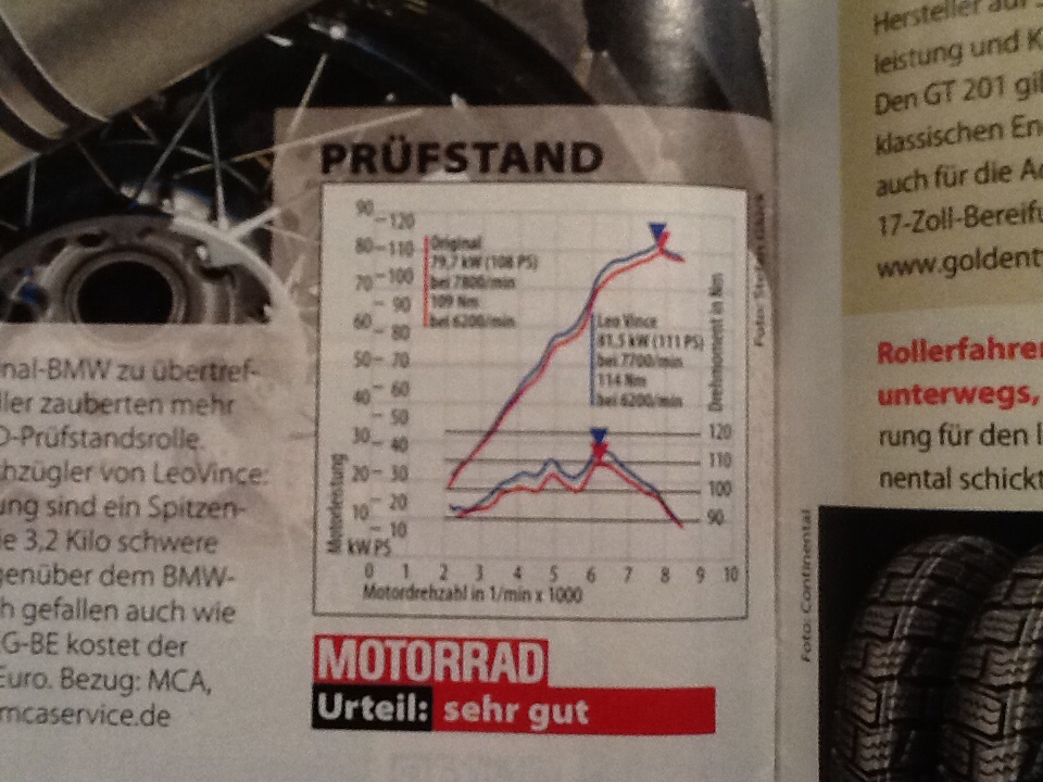

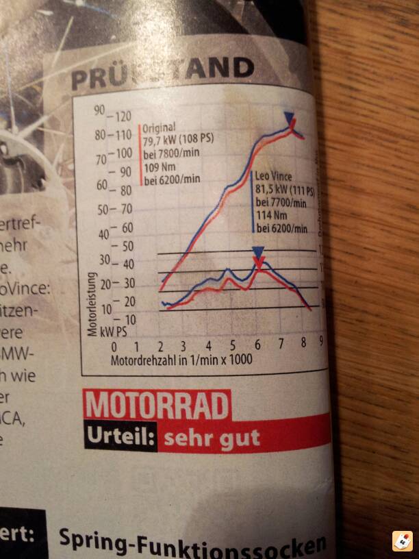

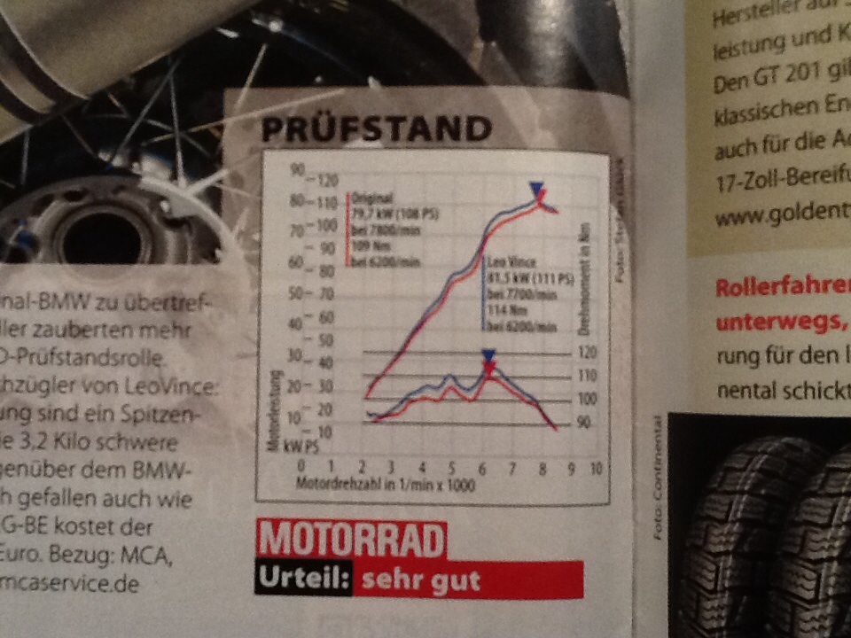

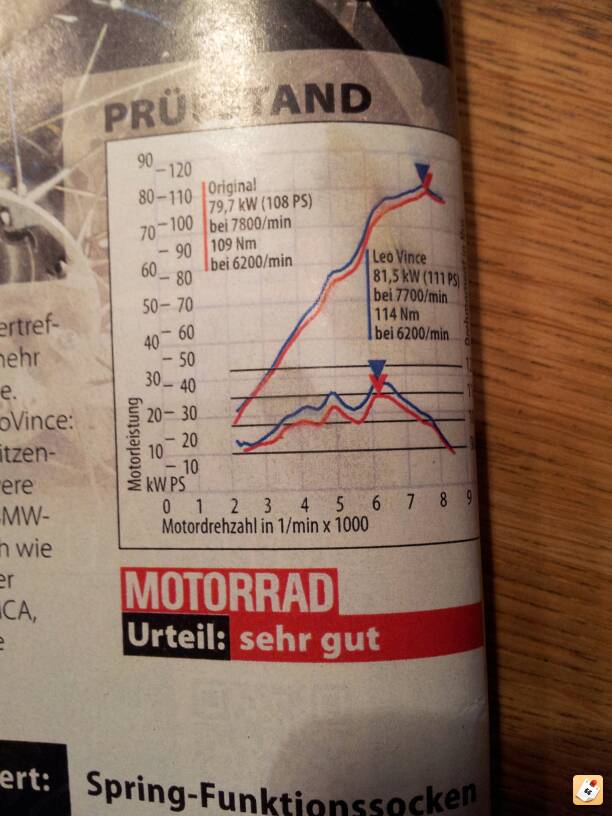

Hallo Steffen,
hier gibt es doch einen nachträglichen Test von MOTORRAD. Habe es hier irgendwo im Forum auch gelesen.
Gehe mal von aus, dass es auch so ist. Hast Du andere Erfahrungen?

Hallo Steffen,
Uwe
Nein, keinerlei. Aber danke für die Info :)
