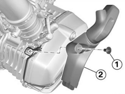

Hi zusammen,
ich bin ein wenig ratlos, auf dem Bild ist ein Bauteil zu sehen, das ist mir beim demontieren des Ventildeckels (li.) mit dem Öl in die Auffangwanne gefallen.
Kann mir ggf jemand sagen wo das herkommt oder wo es hingehört und welchen Zweck es erfüllt?
besten Gruß und danke für die Hilfe
Michael

sicher vorher in die Auffangwanne gefallen.
Hält die Leitung zur Zündspule, suche mal ein Bild..

wo die Schraube der Abdeckung reingeht, wird das Rechteck des Halters drumgelegt und die Leitung geklemmt.
Sieht man sehr schwach, ist aber auf beiden Seiten so.

Jau, das ist das Teil! Dankeschön!!!
Frag mich nur wieso se in der Wanne lag.

mal ne Frage, hast du den Ventildeckel demontiert?
Nachdem du Einspritzventilabdeckung und die Leitung demontiert hast, liegt der Halter unbefestigt oben auf.
Höchst wahrscheinlich ist er dabei in den Ölauffangbehälter gefallen. Wenn nicht, ist er bei einer früheren Montage
in den Ventilraum gefallen, wo er aufgrund seiner Größe nicht weg kann und dir jetzt erst aufgefallen ist.

Ich hab glaub die Ursache, der Monteur war der Depp! ;)
hab die Deckel runtergenommen , wieder druffgemacht und dann festgestellt das die Dichtung suppt nach dem Probelaufen lassen, wieder aufgemacht und zack fiel das Teilchen raus...
Ich denken beim ersten montieren isses mir da reingefallen [emoji85]...
oh man...
Gesendet von meinem SM-G975F mit Tapatalk

In Anbetracht dessen was im Kopfkino los is (Kunstoff kleingeraspelt durch Kette,Ölkreislauf verstopft,Kolben ohne Schmierung, Motor Platt),
hab ich auf der Gegenseite gleichma geguggt ob das Teil verbaut ist wo es hingehört... [emoji23]
