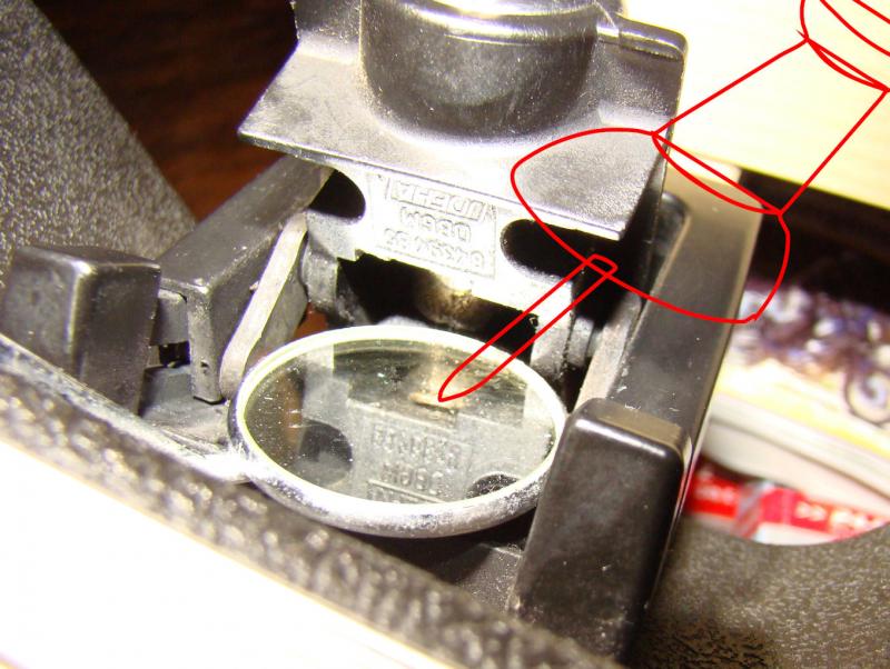

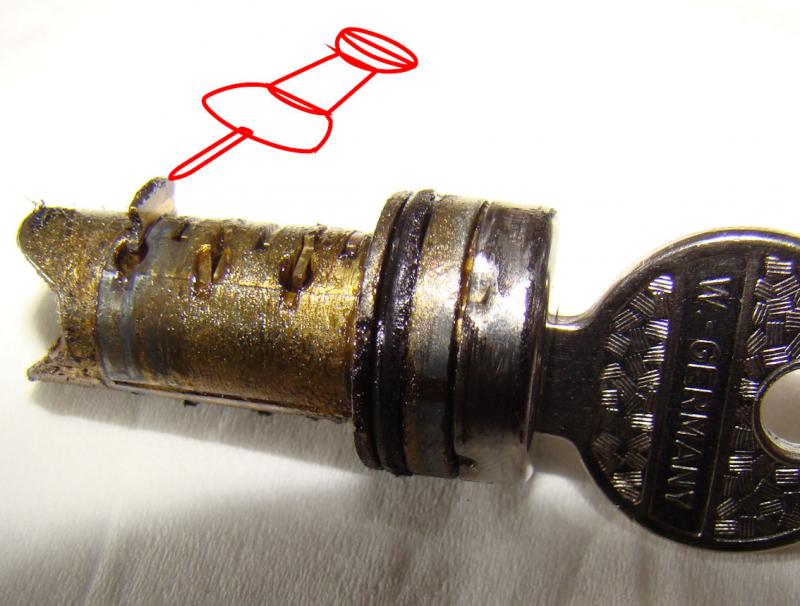

Hi,
wenn man seinem Zahnarzt das Werkzeug wegnimmt, kann man recht gut in das Schloss reinsehen. Die Sperrklinke kann man dann mit einem gebogenen Werkzeug reindrücken. Dann mit dem Schlüssel im Schloss leicht gegen den Uhrzeigesinn drehen und gleichzeitig nach oben rausziehen.
DAS Bier danach hast du dir echt verdient...

Danke für die Hilfe und die Mühe ... wenns nur so einfach wäre .. ich habe auch einen Koffer mt den imBild gezeigten Zylindrisch aus der Schließe schrägnach oben stehdne Schlössern. Da kenne ich das Prinzip.
#men Problem sind aber die älteren Koffer. Da sind de Schlösser senkrecht von oben zu bedienen, befinden sich hinter einer rechteckigen Staubschutzpaltte und sind nicht erhaben sondern flach verbaut ... Diesen Schlosstyp kann man definitiv nicht nach vorneentnehmen, der muss falls das überhapt geht, von hinten entfernt werden ... ud da weß ich nicht wie das gehen soll .. ich versuch malFotos einzustellen ...
