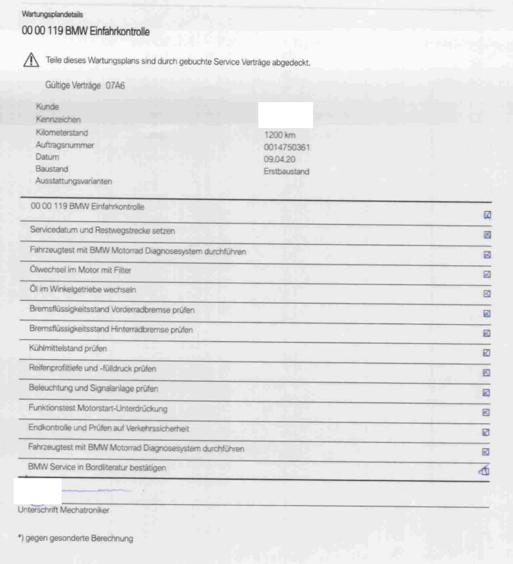

Guten Morgen Forum,
betr. "Einfahrkontrolle"....welche Arbeiten werden bei einer BMW R 1250 GS HP (Modell 2020) nach Vorschrift gemacht?
Gibt es da einen Inspektionsplan der die Arbeiten auflistet?
Einfahrkontrolle wird im Detail nirgends gelistet..
Gruß Wolfgang

Hallo Wolfgang,
ich meinte die Arbeitsumfänge sind im KD-Heft deiner Maschine beschreiben. So ist es zumnidest bei meiner Pepsi von 2017 noch.
Gruß,
Christian

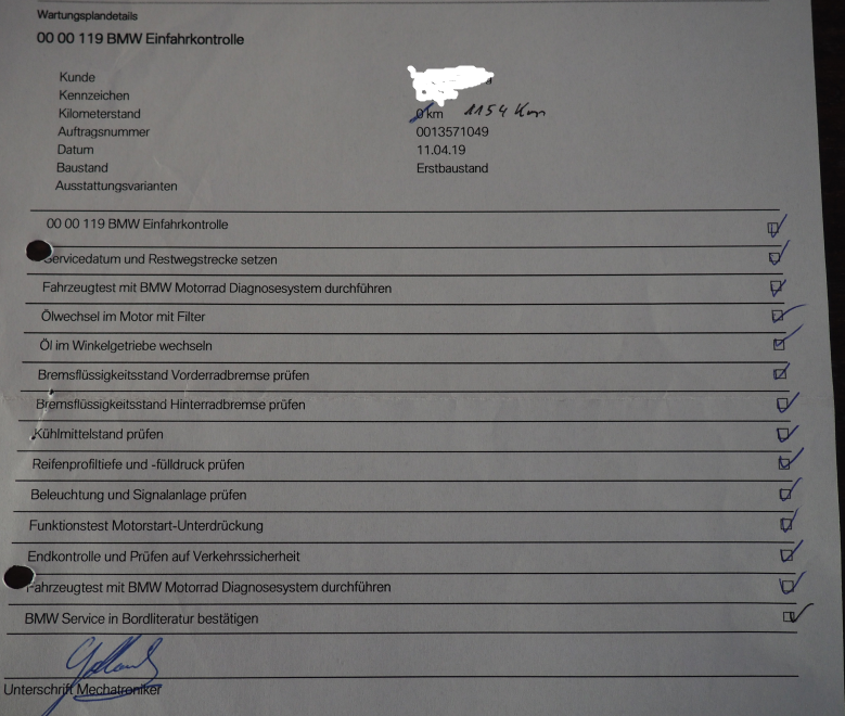

Ist zwar keine HP, aber so als grober Anhalt aus 2019
Ob sich allerdings unter der Ziffer 00 00 119 noch was verbirgt oder ob die Unterpunkte die Arbeitshinweise im Detail sind, entzieht sich meiner Kenntnis.
Taucht dann mit 8AW plus Material auf der Rechnung auf.
