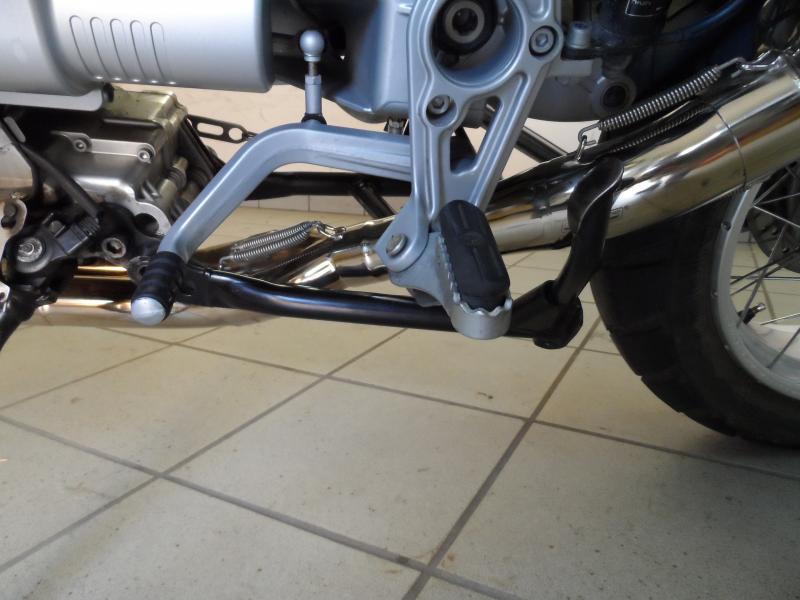

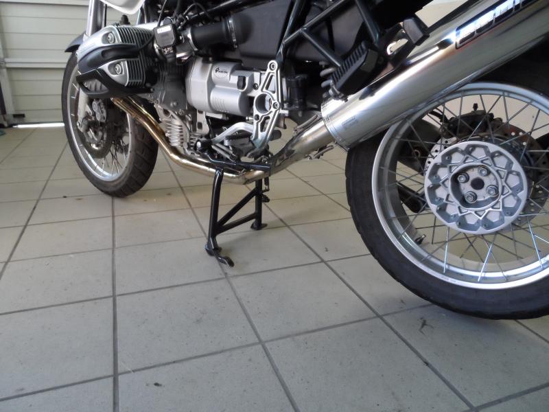

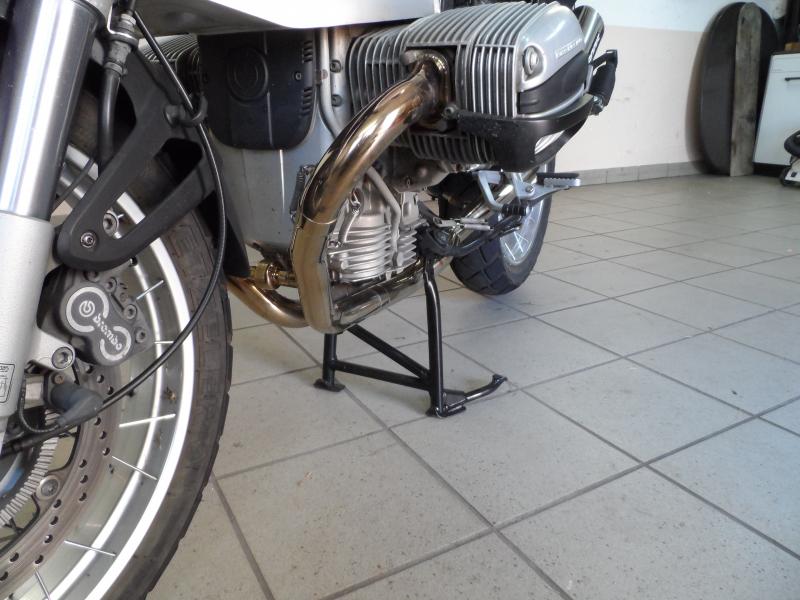

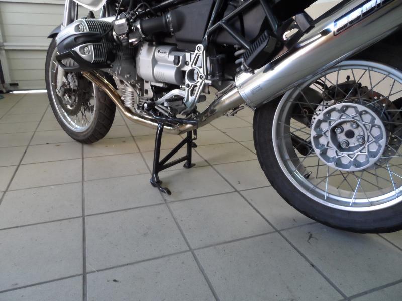

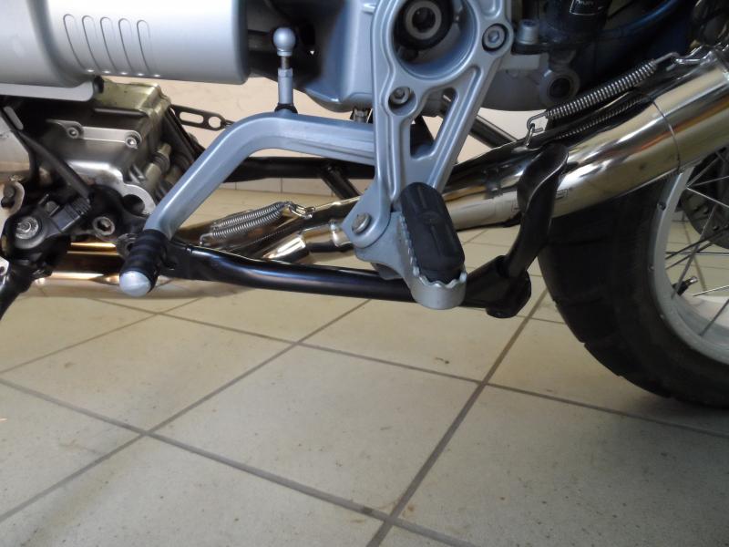

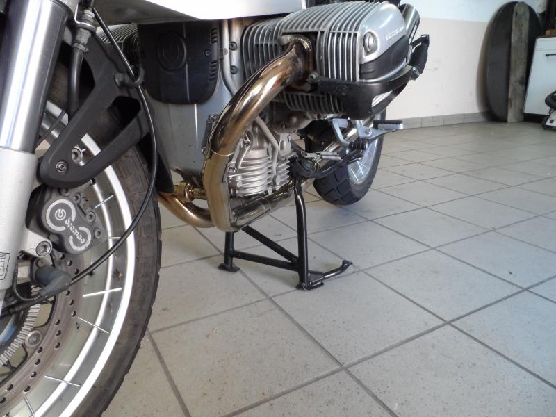

Hallo
habe mir auch eine Bodis anlage angeschaft
Den Hauptständer habe ich dann geändert, Querstrebe nach unten und nocheine zur Strebe schräg angeschweißt
