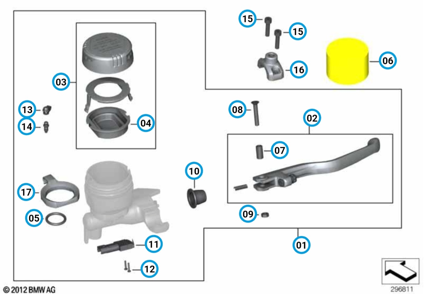

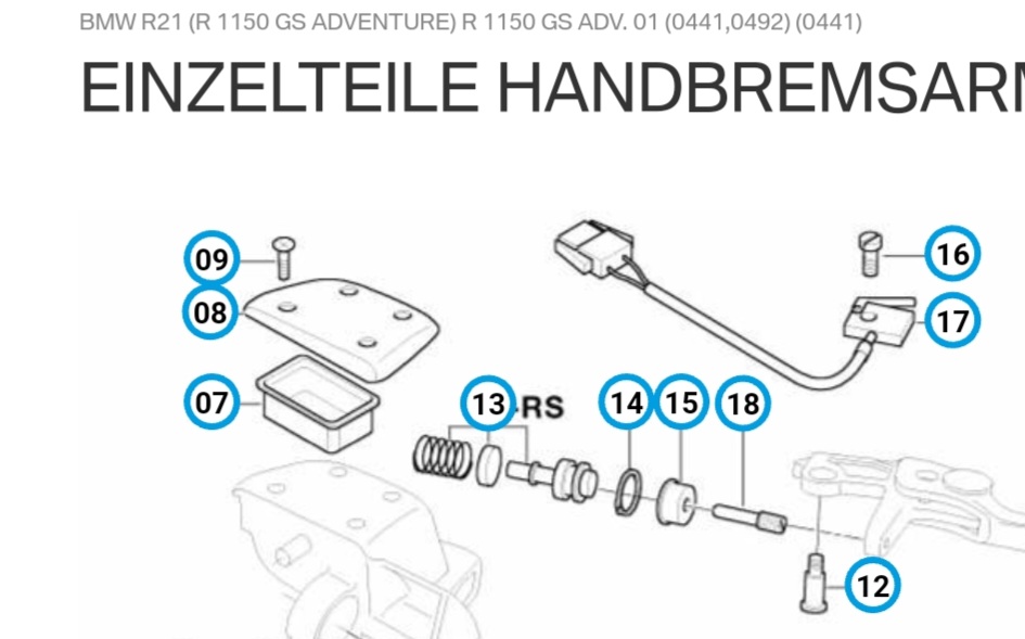

  • Primärmanschette im Geberzylinder defekt
wohl eher die Dichtung O=Ring /Vierkant-Ring
die Manschette soll nur Staub und Wasser fernhalten
Wenn die Ursache die Bremskolben sind, esse ich einen Kilo schwarze Oliven,
welches brachiale Werkzeug soll die bewegen, wenn die Pumpe es nicht kann.
Da würde ich eher die Pumpe zerlegen, reinigen und dort was tauschen.
Larsi
Larsi
10.07.2007
29.440
Honda NT1100 DCT, Harley Davidson Street Glide Police, R1150GS (RoGSter), R1200S,
GEBERzylinder ... das ist der Zylinder oben am Handhebel.
Kannst ja mal Bilder googlen, die den Aufbau mit Primär- und Sekundärmanschette zeigen.
