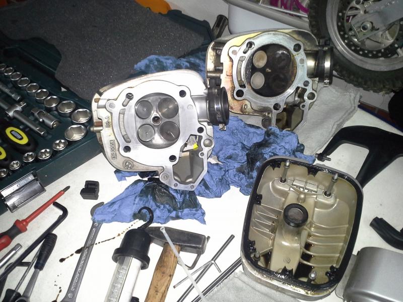

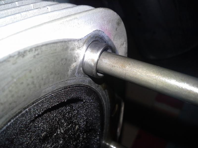

Hallo zusammen,
an meiner GS hat sich nach dem Erneuern der Zylinderkopfdichtung und dem Nachziehen der Köpfe
nach 1000 km leider ein H-Riss aufgetan ( rechter Zylinder). Laufleistung 35 TKM,EZ 04/94
Ersatzteil war schnell (gebraucht) besorgt.
Beim Austausch der Schreck, die Passhülse beim alten Kopf 14,5 mm am Stehbolzen,
beim neuen Kopf 12,5 mm.
Besteht die Möglichkeit die Passhülse zu tauschen oder die Bohrung am neuen Kopf auf 12,5 mm aufzubohren?
Oder geht es nur mit einem 94 er Zylinderkopf der ersten Serie??
Freue mich über jeden Tipp!!
Anbei zur Verdeutlichung noch zwei Bilder
Gruß Waldheimer

Anfertigen lassen (Dreher) oder weglassen …so würde ich das machen.

die ersten GS hatten größere ventile ...
miss mal nach, nicht dass du verschiedene köpfe am mopped verbaust.

...und dickere Ventilschäfte ('94 und '95)

ich hab noch 2 gute 11 er Köpfe liegen, einer hat neue Ventilabschirmringe und ist neu eingeschliffen, muss aber selbst erst die Buchse messen, es sind die mit den dünnen Ventilschäften.
Ich denke der andere Kopf passt nicht, du hättest dann unterschiedliche rechts und links von den Ventilen her.
Soweit ich gelesen habe, sind die mit den größeren Ventilen bekannt für Risse zwischen den Auslass Ventilen im Steg. Deswegen hat das Werk die Ventile auf geringerne Durchmesser geändert, und würde ich gleich auf die Haltbareren gehen.
Die Anzahl der Kühlrippen ist auch unterschidlich. Ich meine, ich hätte da andere Passbüchsen dazu gehabt..
Gruß Klaus

Hallo Klaus
Danke für die schnelle Antwort!
Ich möchte gerne beide Köpfe tauschen, da der alte Kopf in der tat auf der Auslasseite gerissen ist und sich die Ventilgrösse, wie du ja schon geschrieben hast, geändert hat.
Die Frage ist: bekomme ich die Passhülsen getauscht (eingeklebt,Geschrumpft)?
oder kann ich den Kopf auf 14,5 mm auffräsen damit die alten Passhülsen passen?
Gruß Alex

ich sag mal, da wird es einfacher sein, sich paar passende Stufenhülsen zu machen, die Dicke Hülse halbieren und über die Dünne schieben, oder sich 4 drehen zu lassen.
Ob du das aufbohren kannst musst du selbst wissen, gehen wird es vermutlich, fräsen ist noch aufwändiger, wenn man keine Maschine hat.
Frag mal bei Rösner und Rose nach, ob die passende Hülsen noch parat haben oder machen können. Die haben schon Zig Umbauten gemacht.

Hi Klaus
Dank der technischen Unterstüzung durch meinen Schwager konnten die Hülsen mit einem Abzieher (Eigenbau) entfernt werden.
Vier neue Hülsen sind schon in der Fertigung und ich hoffe, daß der FREUNDLICHE die falsch gekauften Zylinderkopfdichtungen gegen neu tauscht.Benötige jetzt ja 12,5mm anstelle der 14,4 mm Bohrung.
