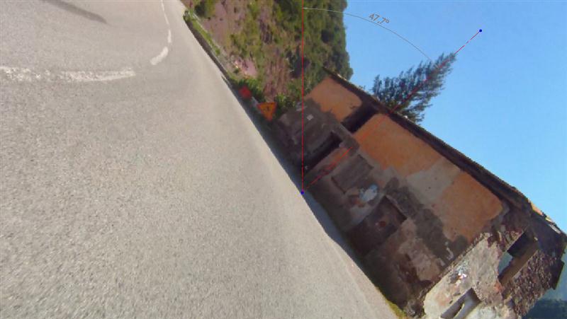

Hmm, eine Gleichung mit vielen Unbekannten, da dieser Winkel recht variabel ist und zu großen Teilen davon abhängt wie weit die Maschine eingefedert ist.
In Linkskurven setzt meistens zuerst die Bodenplatte des Seitenständers auf. Etwas später setzt dann die Fußraste auf, nachdem der Seitebständer leicht nachgegeben hat.
-> zwischen 48° und 52° sollte in etwa der Bereich liegen. Hängt u.A. von dem Fahrergewicht, der Geschwindigkeit, der Federvorspannung, Luftdruck (Reifen), Fahrbahnebenheit, etc. zusammen.
