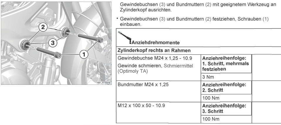

Hallo Gemeinde, ich hab nix gefunden in der Suchfunktion für dieses Modell, deshalb meine Frage :
Wie hoch ist das Anzugsmoment für die Schraube der Motorhalterung, ich möchte den Sturzbügel von sw motech montieren.
Danke schon mal und Gruß Peter

Hey super vielen Dank, dafür liebe ich dieses Forum
