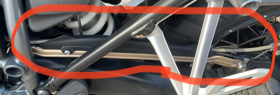

Frage in die Runde,
will/wollte meine GS1250 (Kalamata BJ 2019) beim Freundlichen zwecks möglichen Verkauf (für Neukaufs), überprüfen lassen.
soweit so Gut.
Ergebnis, sie wollen mir mehr als 200€ abziehen??
Bemängelt wird das die Paralelverstrebe nicht schwarz wäre, angeblich durch die Sonne verfärbt wurde?!?!
nicht nur meine auch bei anderen Mopeds sieht sie so aus:
da sogar im Schatenbereich die Farbe ~Bronze~ ist auch auf der Unterseite fühle ich mich ein wenig Ver...
nimmt "Mann" die oben geführte Kunststoffabdeckung ab, ist alles Schwarz.
habt Ihr Erfahrung mit diesen Verfärbungen?
ist das eine Sonderversion?
Bitte um Information, über eure Erfahrungen
LG aus Wien

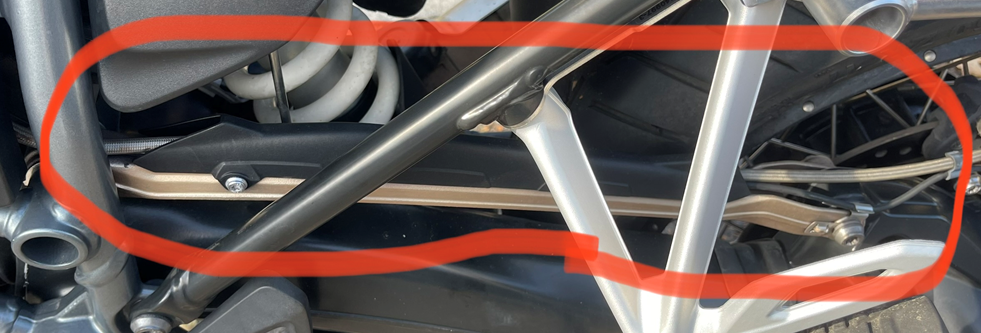

Frage in die Runde,
soweit so Gut.

Die Strebe besteht aus eloxiertem Aluminium. Beim eloxieren werden Farbpartikel in der Oberfläche des Alus eingeschlossen. Da sind sie Licht, u.a. ultravioletter Strahlung ausgesetzt, die bei UV-unbeständigen Farbpigmenten zu Farbveränderungen führt. Ist so, könnte nur durch Verwendung anderer, beständigerer Pigmente verhindert/verlangsamt werden. Ändert nichts, aber auch so gar nichts an der Funktion der Strebe, also dem :smile: einen Vogel zeigen. Alles andere wurde schon gesagt.

Schwarz zu eloxieren ist wohl eine der heikleren Aufgaben, man sieht auch immer wieder Teile, die ursprünglich schwarz waren, sich dann aber in Richtung violett verfärben.
Abhängig von -zig Prozessparametern und auch der verwendeten Aluminiumlegierung.
Wenn die Strebe hier aber tatsächlich mal schwarz war, und sich in drei Jahren so dramatisch verfärbt hat, wurde bei der Herstellung, beim Eloxieren irgendwas gewaltig verpfuscht.
Das Teil würde ich reklamieren, auch nach der Garantie, das soll BMW als Neuteil spendieren.
So ein ungewollter Farbwechsel in der relativ kurzen Zeit ist m.E. nicht "Stand der Technik".

Bei meiner 2016er hatte sich eines der Gabelrohre ebenfalls zu violett verfärbt, allerdings dauerte das mal gerade 6 Monate = 1 Sommer. Und das, obwohl wenig gefahren und das Motorrad immer in einer Garage ohne direktes Tageslicht parkte.
Wurde auch ohne Diskussion ersetzt, was nach dieser kurzen Zeit auch logisch war.

Eloxieren ist der langlebigste Oberflächenschutz für Aluminium, aber den einzufärben damit die Farbe lang hät ist schwierig und bei Schwarz sind Verfärbungen halt eben einfach zu sehen.
