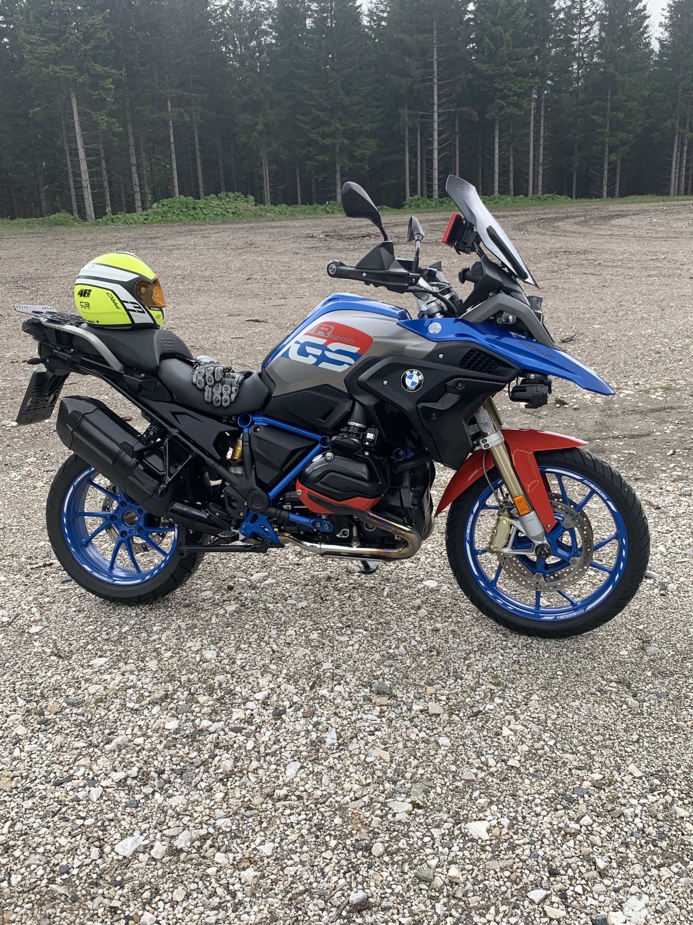

Felgen würd ich Hochglanz machen ist Leichter Sauber zu Halten, evt 2 Farbig
In Schwarz und Blau..
Hier ist Z.B. Felgenhorn Schwarz und die Speichen Rot...
Schwarz Blau aber Leider die Felgen noch nicht gemacht..,.

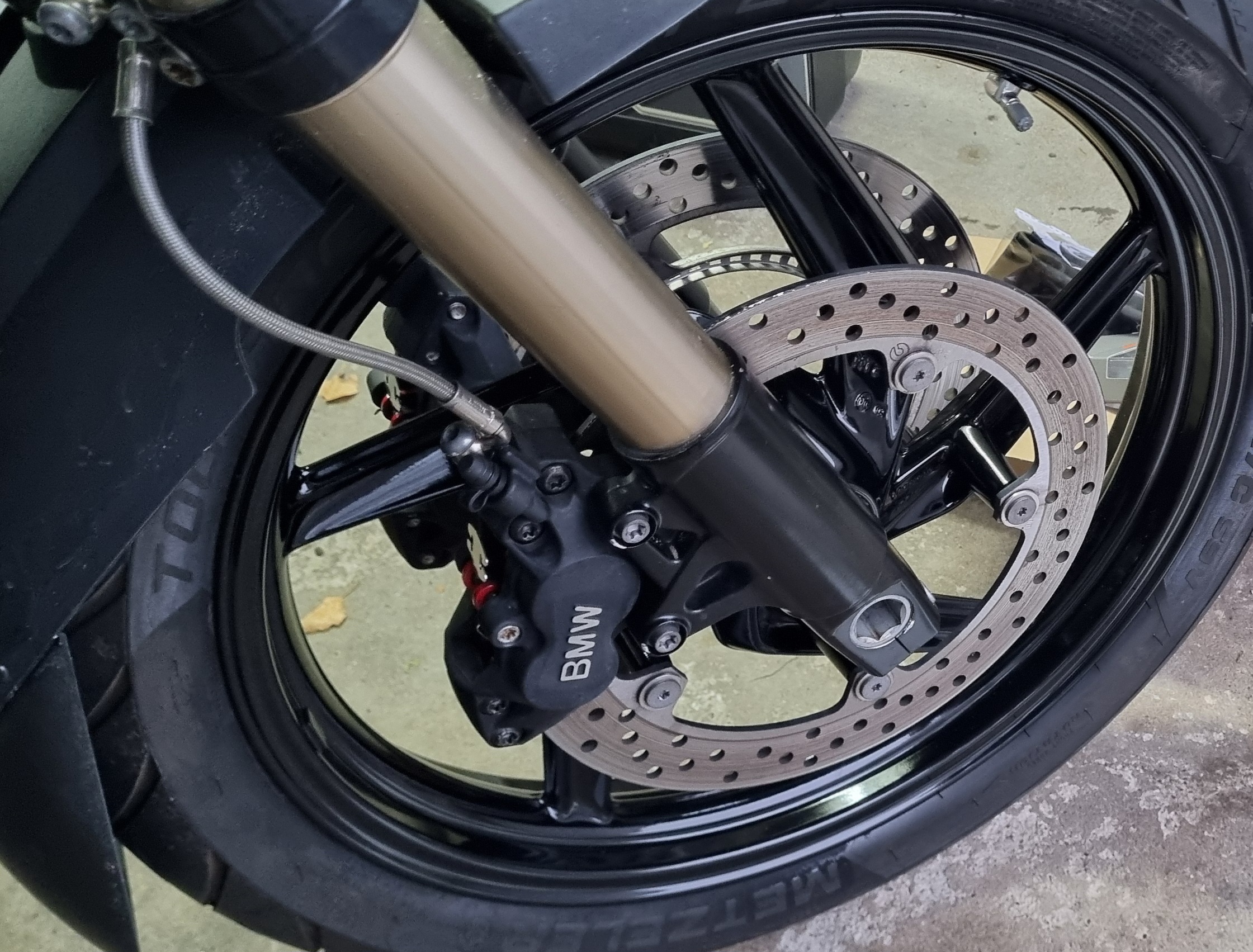

Seidenglänzend ist es geworden.
Sieht perfekt aus.
Der Reifenmensch hat dazu mit schwarzen Gewichten gewuchtet.
Als sei's ab Werk so gewesen.
Mit 80 Euro pro Felge auch keineswegs zu teuer.

Nicht gepulvert
Die gesamte Gussfelge seidenglanz schwarz lackiert.

Anbei ein Foto von der Felge.
Pulvern oder lackieren ist im Internet genau so eine Glaubensfrage, wie die Frage nach dem richtigen Öl ;-)
Ich habe an meinen Oldies die Felgen gepulvert, am Moped (aus diversen Gründen) lackiert.
Im Original sind sie auch lackiert
Thomas
Ergänzung: In natura haben sie etwas mehr Glanz, als auf dem Foto zu erkennen.
