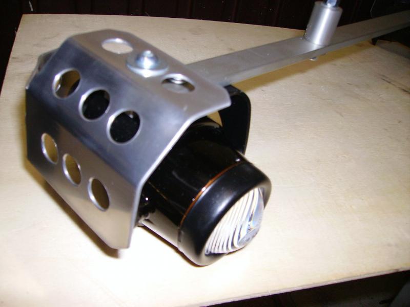

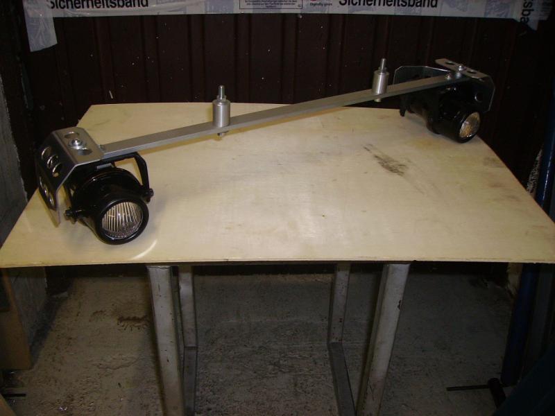

wenn schon gerade Fachmänner Zusatzlichter anbauen, eine Frage dazu:
ich möchte mir an meiner GS 1100 auch 2 Scheinwerfer anbauen.
Allerdings habe ich keinen Schutzbügel dran.
Wie /wo habt Ihr die Nebel-/Fern-scheinwerfer angebaut ?
Gibts einen speziellen Bügel / eine Halterung oder ist dieser im Satz der Zusatzscheinwerfer mit dabei ?
Danke für die Info.

supermotorene
Mahlzeit, ich benutze so eine Halterung.
Haltepunkte sind die Schrauben unter dem Schnabel, passend je nach Bohrung und Distanzbuchse für 1100 oder 1150er.
Wenn Du möchtest kann ich Dir so eine anfertigen, die abgebildeten sind auch vor mir gebaut.
Abbildung zeigt die Hella Micro De.
Gruß Rene
