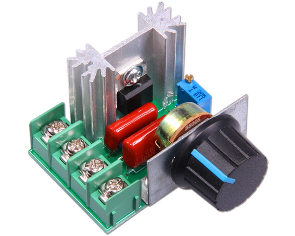

Ich hab heute meinen Schreinermeister- Bruderherz deswegen angeschrieben. Er meinte, dass man hier externe Drehzahlbegrenzer an der Steckdose anschließen kann.
Er rät aber davon ab.
Gast 31894
Mit PWM wird der Kondensator ausgetricktst, wenn der "geht" sagten wir immer: gleicht riecht er.
Gilt auch für Gleichrichter, wenn sie nicht mehr können.
LG

...das mit dem Drehmoment würde ich nicht unterschätzen - Du müsstest von der Minimalgeschwindigkeit Deiner Maschine über die PWM auf 1/5 bis auf 1/10 der U/Min runter (Winkelpolierer laufen AFAIK zwischen 350 - 2000) - dementsprechend wenig Leistung steckt da noch drin.
Auch der Maschine wird das nicht gut tun in dem Bereich zu laufen.
