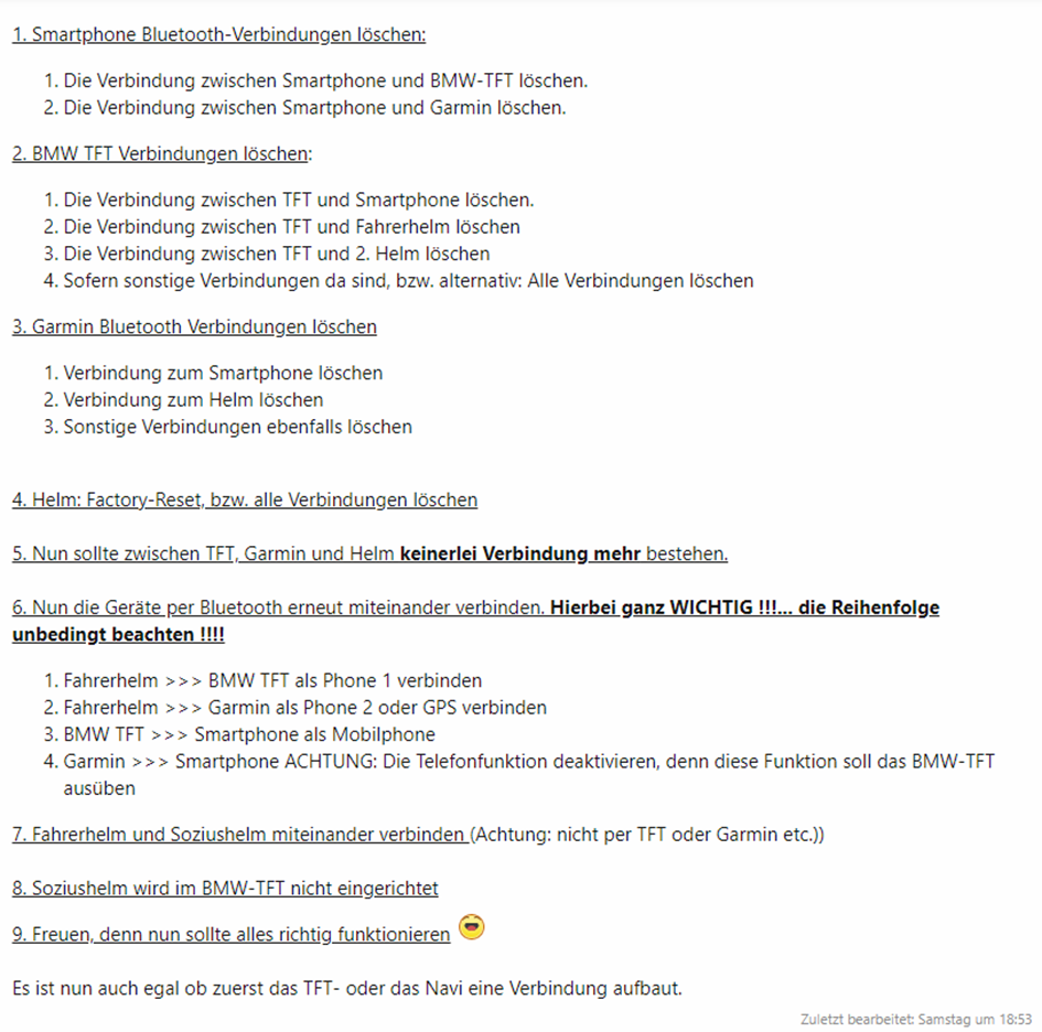

Ich hol das nochmal hoch.
Android, TFT, N6 und SRL2 sollen verbunden werden.
Hab Handy mit TFT gekoppelt.
Handy mit Navigator 6
SRL2 mit TFT als Fahrerhelm
und SRL2 mit N6 als GPS ?????
Ist das so richtig?
Gast 28072
Irgendwann hat hier ein Forumsmitglied, leider weiss ich seinen Namen nicht mehr (Sorry:cry:), eine aus meiner Sicht Perfekte Anleitung hier gepostet.

Danke!
Den Smartlink hab ich nicht aktiviert, hab gelesen das da meist der HandyAkku schnell leergesaugt ist
Braucht man Smartlink denn unbedingt?
:fragezeichen:

Wenn du Wetter- und Verkehrsdaten haben willst brauchst du den Link
