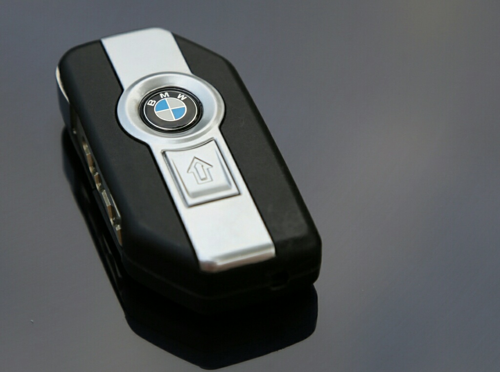

ok danke für die Antwort das langt mir schon :-)
eine Frage noch, ist das ein extra Schlüssel bei einer mit Keyless Go, oder ist das der wo beim Motorrad dabei ist, so das man nicht zwei mit sich tragen muss?
faridelk
faridelk
20.03.2006
126
BMW-Funkschluessel.jpgIst im originalen Funkschlüssel integriert
