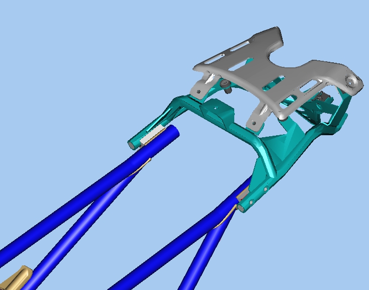

...tja Markus, aber nicht als private Antwort, oder? Na eben dann auf diesem Wege. Wie man sehen kann ist der Heckträger "mordsmäßig" am Rahmen verschraubt. Die Sitzbank derweil stützt sich am Rahmen über die Gummistöpsel ab. Hinten ist nur die Veriegelung. Und diesen 2x2 Schrauben über 40mm Länge soll man gescheit Gepäck drauf laden? Darum wollte ich mit den Rohren am Rahmen entlang gehen. Oder anders gesagt: 4kant Rohr auf Rahmen - Sitzbank auf Rohr (Gummistöpsel weg) - hinter der SB raus - Brücke dran und Fest. :rolleyes:
Bastel-Wastl läßt Grüßen.
peter.

Hmm, ich hab bisher immer drauf vertraut, dass das alles hält. Die Frage wird sein, wieviel willst du aufladen? ich hab ja auch nur den Gurkenhobel durch einen Rohrträger an den Originalhaltepunkten ersetzt.
woran möchtest du deine 4kantRohre befestigen? die idee beginnt zu gefallen:p
Da muss ein ran,der sich mit Metallverarbeitung auskennt.

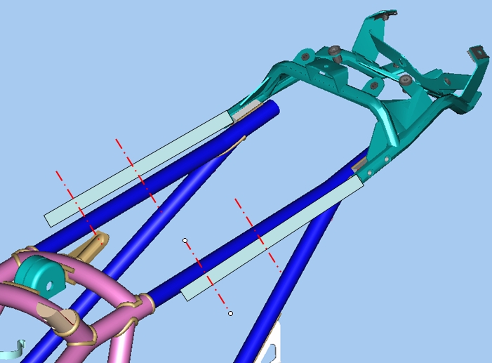

...tut mir leid Jungs, damit kann ich nicht dienen. Nutze nur die Systeme weil ich bei dem BMWhaufen arbeite, was manchmal ganz hilfreich ist. :D
Hier aber mal meine 3min. Konstruktion für eine Gepäckbrücke (oder besser Prinzipskizze ((B3)))
Blöd wäre aber auch nicht den Heckrahmen zusätzlich am Hauptrahmen zu fixieren (B5) dann könnte man die große Aluplatte von TT nutzen.
gruß, peter

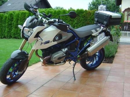

Hallo !
Warum das Rad neu erfinden? Ein Gepäckträgersystem gibt es von Wunderlich für die HP2 und HP Megamoto! Ich habe mir noch eine Verbindungsplatte zw. Gepäcksystem und meinem BMW Top Case angefertigt und kann somit auch den Helm, bei Bedarf, verstauen.
Das das ganze auf einer Megamoto gewöhnungsbedürfig aussieht versteht sich von selbst. (function for design)
LG aus Wien
Oliver
