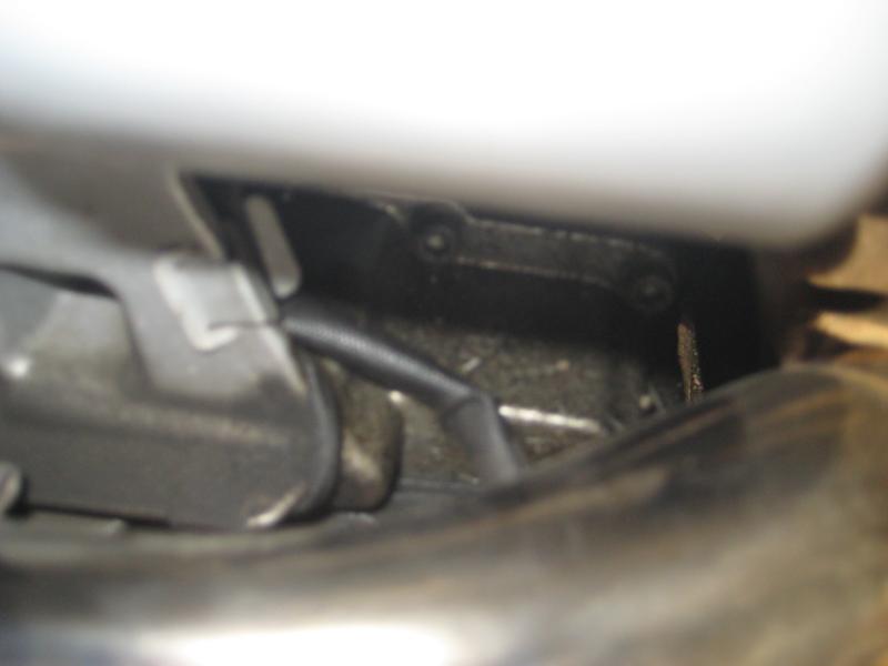

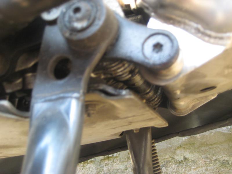

Hm, ziemlich alter Thread, aber habe da trotzdem mal eine Frage. Also bei mir ist oberflächlich ein schmieriger, zäher Ölfilm auf dem Gehäusedeckel gemischt mit Dreck von der Strasse, an dem auch die Befestigung des Katalysators unten ist. Sowohl oben als auch unten, wobei es unten etwas flüssiger scheint. Ich sehe aber nicht genau woher das kommt. Hatte mir beim BMW Händler eine andere 1150er angeschaut, da war dieser Bereich trocken. Der Mechaniker meinte, ich solle mal die Inbusschrauben in diesem Bereich nachziehen, könnte sein, dass da etwas sich gelockert hat.
Ich weiß auch nicht ob es ratsam ist, den Bereich mit Dampfstrahler zu reinigen? Am Ende drücke ich mir irgendwo Wasser rein.

Kannst du aussagekräftige Fotos einstellen?

Na ich versuche es einmal:
Hier von oben:
und von unten, da ist die Kamera halt auch Mist:

Nimm mal eine Geruchsprobe. Der Schmier hängt u.a. so weit vorn dass es statt Getriebe- auch Motoröl sein könnte.
Danach den Schmodder mit WD40 anlösen und abspülen, evtl. beim 2. Wachgang mit normalem Motorradreiniger behandeln damit alles sauber ist. Dann fahren und beobachten wo das Öl herkommt.
Vorher brauchst du nicht anfangen irgendwo auf Verdacht Schrauben nachzuziehen, bringt nichts.

Hm, so jetzt mal gereinigt. Der Schmodder riecht nicht nach Getriebeöl. Da ist direkt noch eine dickere Inbusschraube Richtung Motorgehäuse und im Bereich vom ersten Bild (da wo die zwei kleinen Inbusschrauben zu sehen sind) zu sehen. Da schwitzt aber offensichtlich auch nichts raus. Ich beobachte das mal! Kann mir nicht vorstellen, dass das Öl von unten nach oben kriecht, vermute schon das da etwas oberhalb aus dem Bereich vom ersten Bild nässt!
