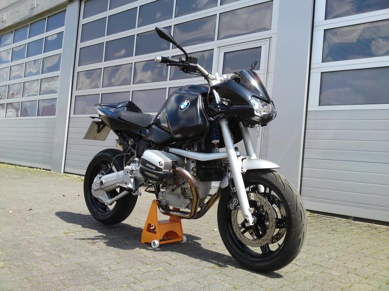

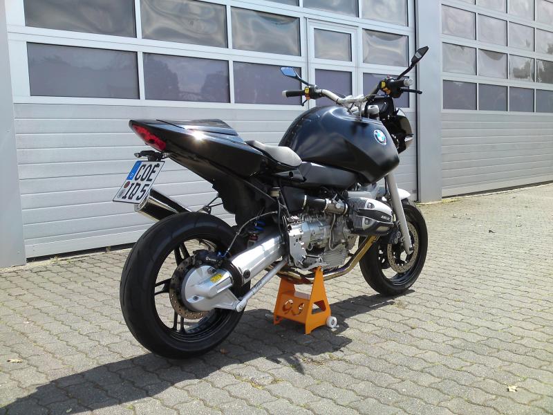

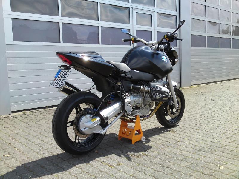

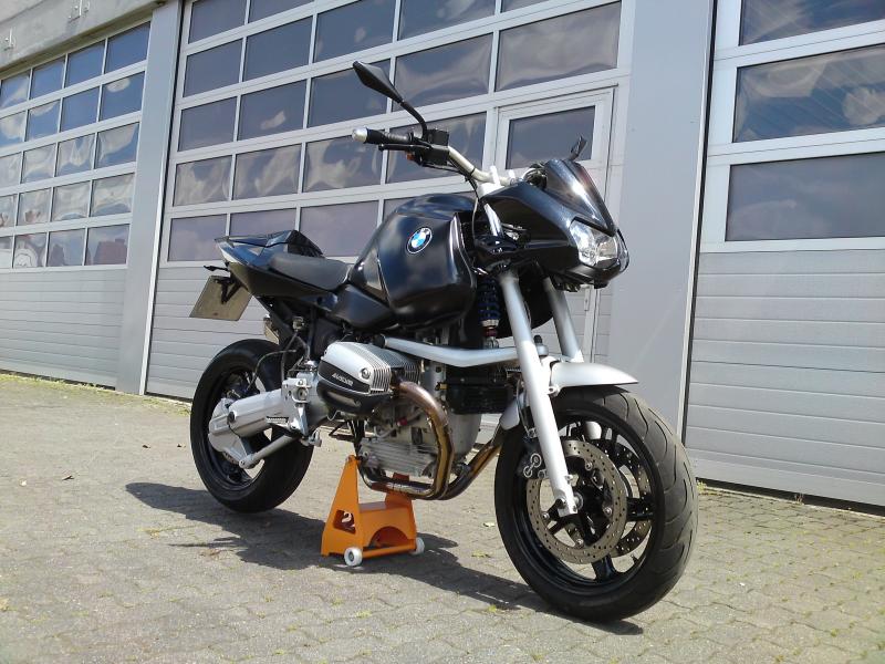

ich habe ganz auf den Hauptständer verzichtet!
Für unterwegs reicht mir der Seitenständer und für zuhause habe ich mir das gebaut:
Ingo
N
norei
04.09.2006
155
Tenere 700 (vorh.: R 1150 GS)
Ingo
Das kann Dude ja auch - er braucht den HS ja nicht benutzen, wenn er ihm nicht traut; und das bischen Gewicht, das er da zusätzlich mit sich rumschleppt, das macht bei der GS das Kraut auch nicht mehr fett.
