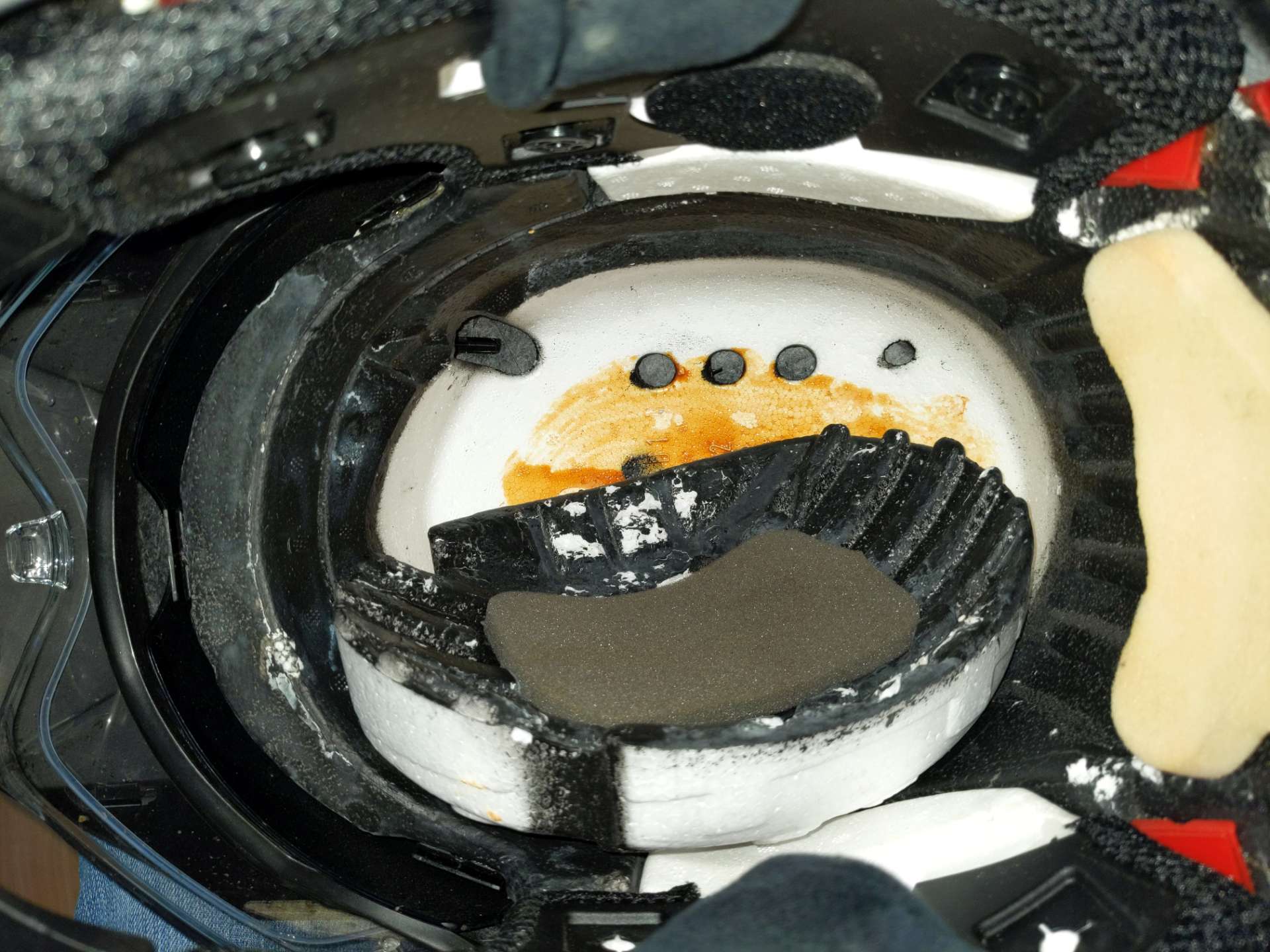

Auch wenn wenn ich mir die Antwort irgendwie schon denken kann, aber hat jemand sowas schon einmal gesehen? Kann man das wieder "ankleben" so wie es vorher offensichtlich auch schon gewesen ist?

Ich weiß icht welcher Helm das ist und ich weiß nicht wie alt der Helm ist. Entweder zum Hersteller senden oder einen neuen Helm kaufen.

Ich erkenne das Schadensbild nicht wirklich, aber ich denke auch, ein Hersteller wird normalerweise eine Reparatur ablehnen. Und von Selbstversuchen würde ich absehen.
Du hast nur einen Kopf und nur einen Versuch.
Ein Helmhersteller wird nie eine Garantie abgeben, dass ein reparierter Helm dieselben Eigenschaften aufweist, wie ein neuer Helm. Das ist denen viel zu riskant.
Vielleicht, je nach Schadensbild und Alter, kriegst du einen Ersatzhelm, neu, aber günstiger.
Ist aber vom Wohlwollen des Herstellers abhängig.
Wenn du auf den Hersteller zugehen möchtest, wird der wahrscheinlich darum bitten, das über den Händler zu tun, bei dem du den Helm gekauft hast.
Gast 5187
Für Styropor geeigenten Kleber suchen und kleben.
Nichts anderes hat der Hersteller gemacht.
Kein Kleber auf Polyester- sondern auf Epoxisbasis verwenden.
Die Lösungsmittel im Polyester greifen das Styropor an.
Ist da ein Teil der Innenschale rausgebrochen ? Wie ist denn das passiert ?
Ich würde das auch nicht mehr kleben und einen neuen kaufen .

Wie das passiert? Das kommt von aggressivem Schweiss*
Spass beiseite, zunächst an den Hersteller wenden.
Fall der Austausch oder Reparatur ablehnt, dann mit kleben versuchen. Aber nur, falls nur das Innenleben Schaden hat. Kleben ausschliesslich mit Epoxidkleber (wie schon oben erwähnt).

Ich kann's zwar nicht richtig erkennen, aber es sieht aus wie wenn ein Teil des Polystrolkern's noch an der Kunstsoffschale klebt. Wenn das Polystrol darunter gebrochen ist, dann würde ich den Wertstoffcontainer als geeigneten Ablageort wählen.
ECE-Konform ist die Selbstreparatur auf jedenfalls nicht.
Übrigens hänge ich meinen Helm nie über den Spiegel, denn es besteht immer die Gefahr die Innenschale zu beschädigen.

Ich kann in dem Foto jetzt keine gebrochene Innenschale erkennen. Da sich der Kleber aber erst nach etlichen Jahren auflöst, würde ich auch eine Entsorgung und Neukauf erwägen.

So, erst einmal vieln Dank für die Rückmeldungen :up:
Ja nur ein Kopf etc. pp. ist mir klar, ist auch gar nicht die Frage und packe ich mal in die Kategorie "musst du mal googlen" …
Bei dem Helm selbst handelt es sich um einen jetzt ca. 5 Jahre alten Nexx X.D1 der im großen und ganzen sein Geld rein hat (Polster, Visir, etc.)
Am Styropor ist nirgends etwas gebrochen oder abgerissen. Dieses Innenteil war wirklich einfach nur eingeklebt, wo man das braune sieht.
Mir geht es auch gar nicht sooo sehr darum, ob es sinnvoll ist diesen Helm zu reparieren (auch wenn ich naturgemäß nur sehr ungern Sachen entsorge die evtl. "nicht wirklich defekt" sind), sondern ob andere solche Schäden/Verschleiß schon einmal hatten und man evtl. Rückschlüsse auf die allg. Qualität des Helmes ziehen kann/soll.

"Mein" Polo um die Ecke hat sich sehr kompetent gezeigt, was Defekt-Analysen bei Helmen angeht. Vielleicht da mal hingehen und fragen, warum so was passieren konnte. Vielleicht hast du ja Glück.
Das IFZ empfiehlt je nach Belastung zwischen fünf und sieben Jahren als Maximaldauer: https://www.ifz.de/motorradhelm_nutzungsdauer/
Wenn es wirklich nur ein eingeklebtes Teil ist, dann muss man sich halt fragen, ob man ebenfalls so einen emissionsarmen Kleber bekommt, wie der Hersteller ihn verwendet hat.
