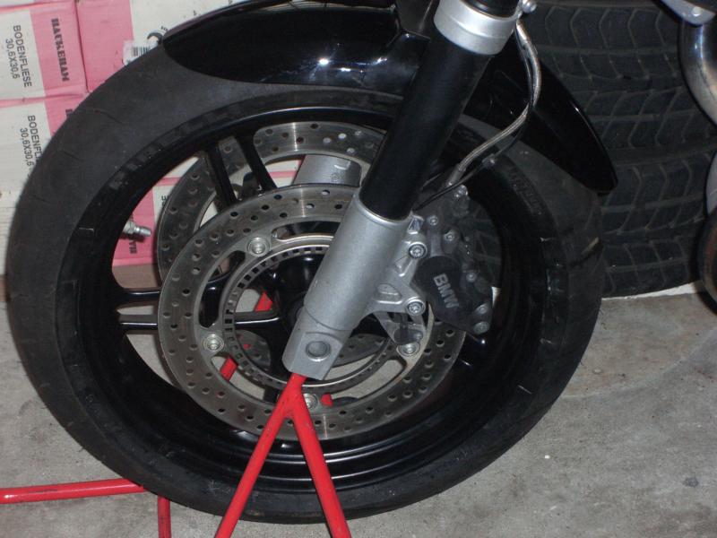

vorne geht, hinten weiß ich nicht. Ist aber schon etwas mehr Aufwand vorne. Ich habe es erst vor kurzem gemacht, Lager tauschen, Distanzbuchsen ändern, innen wie Außen und neue Dichtungen.

ok ...
machbar ist fast alles ...
aber der aufwand ist schon etwas größer und hinten wird es problematisch, weil die alten räder vier bohrungen haben und die neuen fünf. ausserdem sind die einpresstiefen unterschiedlich.
eine 11x0er kann man mit distanzring hinten auf die neuen felgen anpassen. umgekehrt geht das nicht.

OK, hinten ist dann klar. Vorne ist halt schon etwas Bastelarbeit nötig. Ging aber dann doch recht gut. Wenn man es aber nicht selbst machen kann oder will würde ich auch die Finger davon lassen. Hinten gehört halt die 12er S Felge rein und fertig :p
