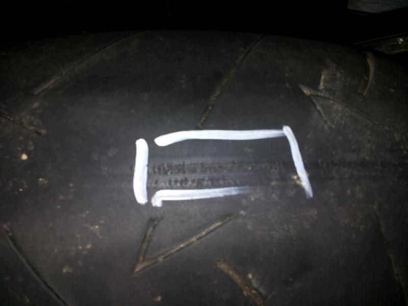

Meine sind jetzt auch nach guten 11TKM in der Mitte runter, An einer Stelle am Hinterrad löste sich die Decke auf... Frühzeitig gesehen aber eine Blöde Situation. Gut, 11TKM kann man nicht klagen.
Bin sonnst mit dem Reifen im Trockenen und auch mit Sozi sehr zufrieden sonnst würde ich mal den T30 probieren...der bestimmt im einiges Regen besser ist.

Ok, bin ich unsensibel...lach,konnte ich nicht verspürren. habe noch kein T30 gefahrenen.
Was mich tierisch beim RA2 stört ist die schlechte Kontrolle des Restgummis sonst finde ich den Reifen (bis nasse Fahrbahn) echt klasse. Lenkt klasse fährt neutral, homogener als der TA1 nach meines Ermessens.

Der CRA2 ist kein Langläufer sondern fast schon ein Sportreifen. Er hat allerdings (hatte zumindest bisher) einen sehr guten Indikator, dass er zu Ende geht: Wenn in der Mitte richtig schwarzes Gummi sichtbar wird, dann ist er am Ende, dann kannste vielleicht noch 500 km fahren, bevor die Drähte sichtbar werden. Man sollte also, wenn das Profil weniger wird, beim Gang zum Motorrad immer mal nen Blick aufs Hinterrad werfen, dann gibt's auch keine Überraschungen. Mit 3 mm Restprofil auf große Tour zu gehen ist allerdings keine wirklich gute Idee, da muss man damit rechnen, unterwegs Ersatz besorgen zu müssen. Das ist in der Schweiz zB ne echte Herausforderung. Ansonsten teile ich Deine Einschätzung, der CRA2 ist ein richtig geiler Reifen, ich hab mal in einem anderen Thread geschrieben "...... für die GS, da geht immer noch was!" Mit dem T30 hat der CRA2 nun aber einen ernst zu nehmenden Mitbewerber bekommen, dem das Hochgeschwindigkeitsflattern auf der Autobahn völlig fremd ist.

Ich dachte mir schon, daß der Reifen fertig ist. In der Mitte sah man die Konturen von drei Gewebe bzw. Stahlseilen. Mir war schon klar das der Reifen runter ist und das Pfeilprofil...Naja....
Wollte auch wissen wie lange er noch macht....
