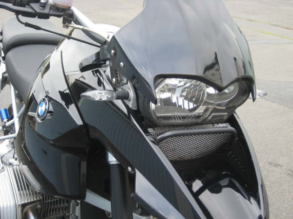

BMW LED"S am o5er Modell ohne Wieders. ;)

Ich mache es mal Dingfest:
Wie siehts mit original LED-Kellermännern aus?
Deine BMWs sind aber auch "ganz hübsch" ;)
Denke jedoch lieber an die "Kellermann Rhombus" (Polo) :D.
