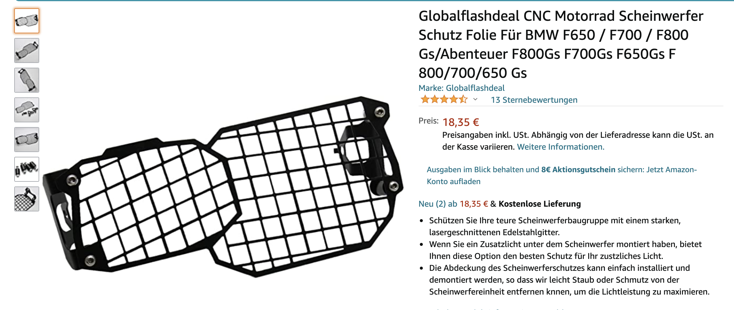

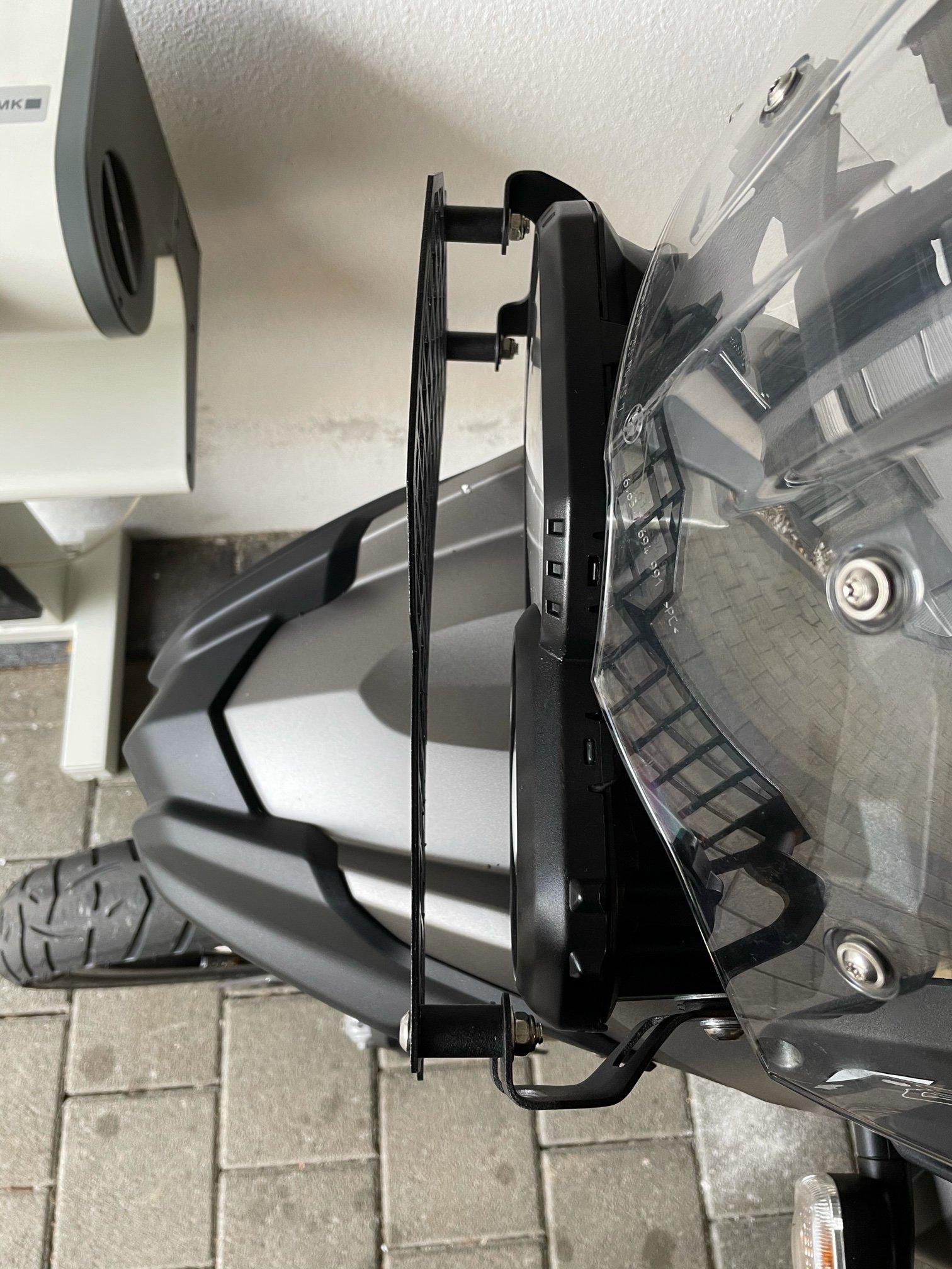

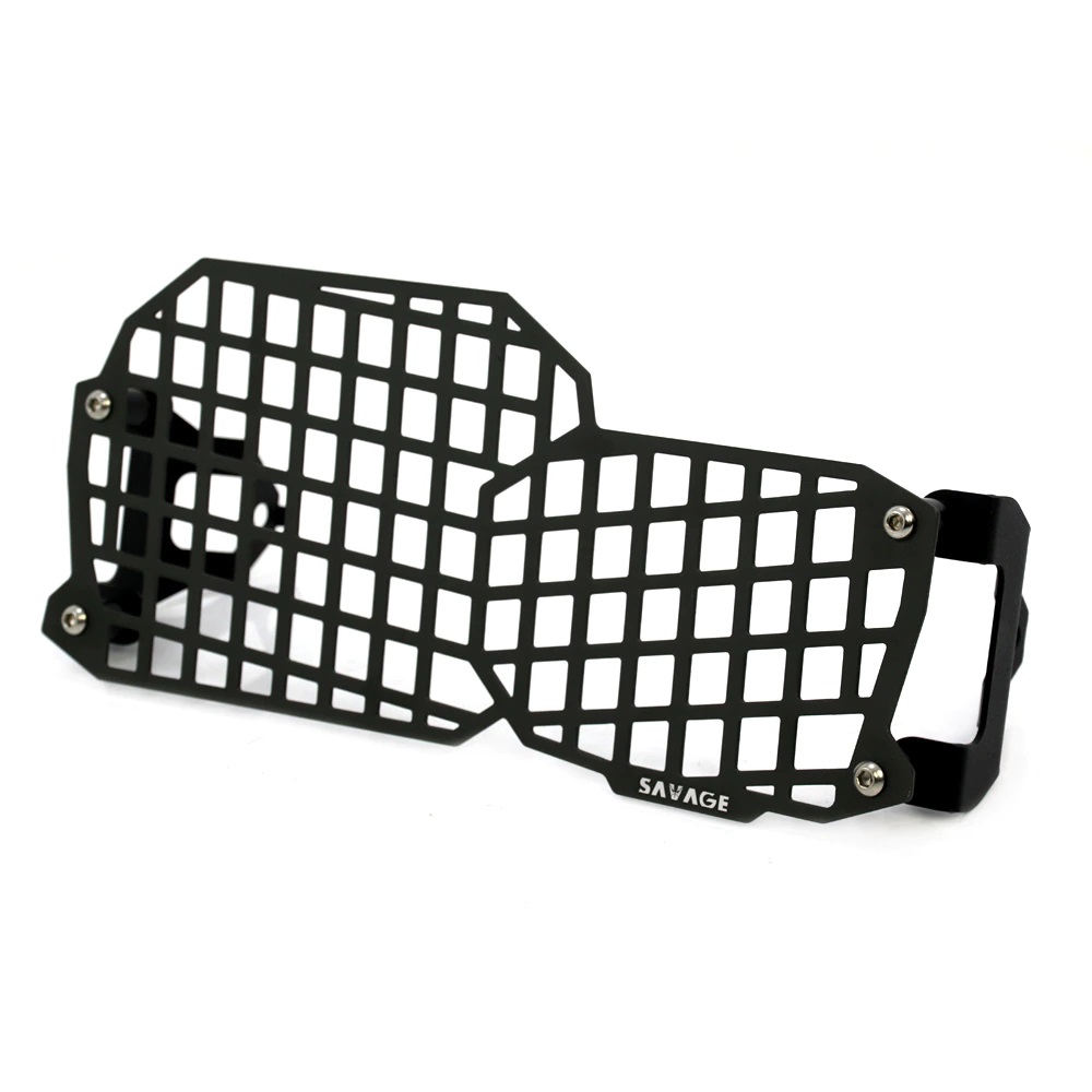

Ich habe meine Maschine optisch etwas aufgehübscht, allerdings bin ich noch nicht ganz zufrieden. Habe von Amazon folgendes Lampenschutzgitter gekauft und bin mit der Qualität auch echt zufrieden, macht einen sehr soliden und gut verarbeiteten Eindruck.
Von vorne sieht es gut aus, aber seitlich ist es nicht so der Kracher!
Hat von euch jemand diese Abstandshalter mal rausgenommen? Die Entfernung von Scheinwerfer zu Gitter kann auch noch bisi vergrößert werden. Somit wäre da genug Platz! Hat damit jemand Erfahrungen gemacht? ABE ist ja eh nicht gegeben, daher kann ich das auch näher dran machen oder kommt es da zu Blendungen etc?

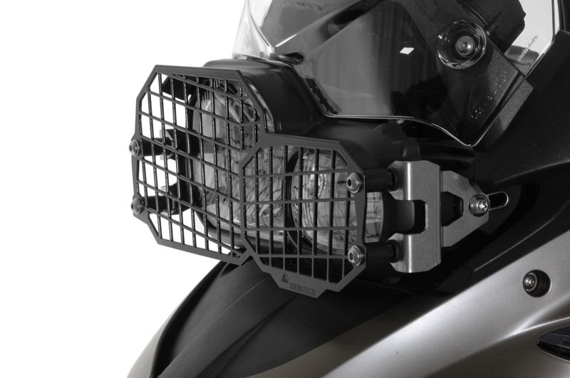

Ich würde eher mal sagen, daß so der Schutz größer ist, als wenn das Gitter näher am Scheinwerfer wäre.

Bei einem festen Gitter hat der Befestigungspunkt ca. 170 mm Abstand zum Scheinwerfer
Ich würde es etwas zur jetzigen Situation verkürzen. Damit nicht von unten noch was dazwischenkommt und der Lichtstrahl nicht evtl. durch den höheren Abstand weiter auseinandergezogen wird. Ob das so ist, kann ich allerdings nur vermuten.
Muster im Lichtkegel könnte da bei der Einstellung vor einer Wand helfen.
Was ich bei dir vermisse, ist die Möglichkeit das Teil schnell abzustecken - falls überhaupt nötig.
... wenn die Rennleitung es verlangt
Für die Straße nicht zugelassen, das hatten wir schon ... ist allen klar.
Bei der Entscheidung hast du leider die falsche Wahl getroffen.

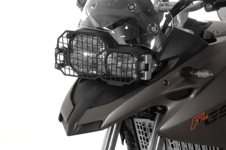

Schau hier: mit Gummi-gelagerter Schnellkupplung zum einklippsen.
Ist in zwei Sekunden abgenommen

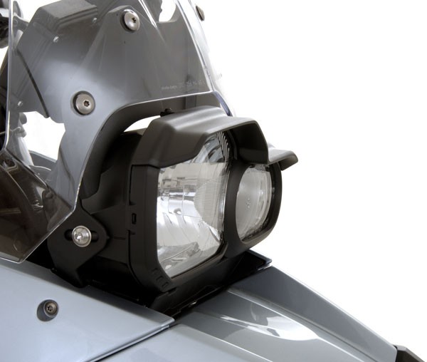

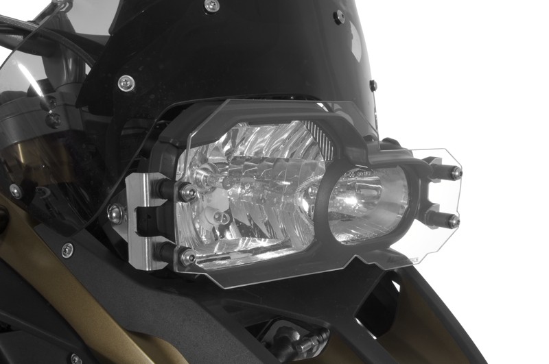

Es gibt noch die zusätzliche Möglichkeit den Touratech Blendschutz aufzustecken
Artikel-Nr.: 01-048-0425-0
Er reduziert Streulicht, vor allem bei montiertem Scheinwerferschutz und schützt vor Eigenblendung.
Auch wenn ich dafür belächelt wurde - bei mir isser dran ...

Touratech Blendschutz? Ist das das Teil auf dem Bild rechts vom Gitter?

Besser ist hier die Lösung von Touratech (oder Nachbauten), bei der Schutz nur gesteckt ist

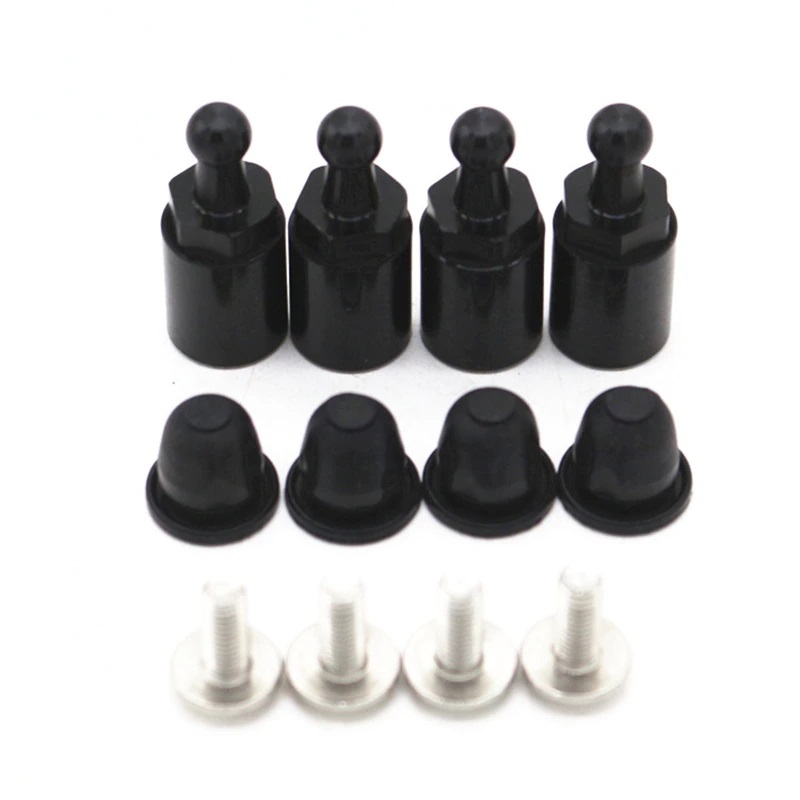

Bei mir ist seit geraumer Zeit so ein Teil mit Kunststoffscheibe installiert. Gab es mal für einen kleinen Taler bei eBay. In Slowenien habe ich dann ein paar von den Haltegummis verloren. Ich Honk hatte die falsch montiert... Habe dann bei Touratech passenden Ersatz bekommen. 100% passenden 😉
Ich hab den Original BMW Scheinwerferschutz F650GS F700GS F800GS Twin, mit Schnellkupplung / Schnellverschluss drauf.
Im Prinzip sind alle Schnellverschlüsse von gleicher Bauart
