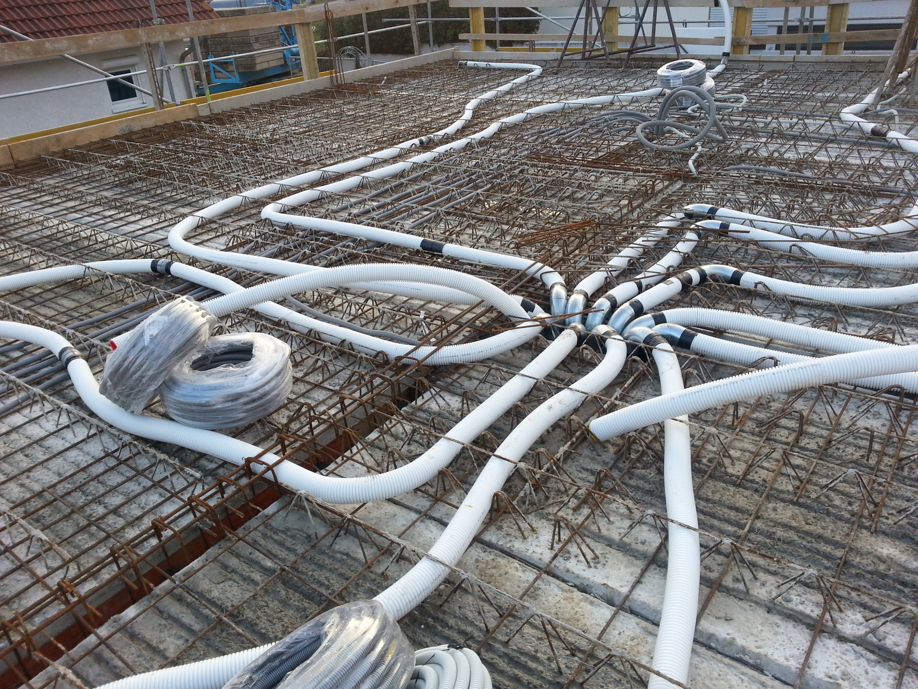

habe nur luft - wasser WP mit heizung im winter und zentraler lüftungsanlage - aktuell : zentrale lüftungsanlage bei aussen 30 grad - innen ca 23 grad - mauer ist 20 cm- zusatz dämmung + 20 cm - weitere kühlung wäre bei mir nicht notwendig :o
meine lüftung braucht ca 80 watt / h , mit wärme rückgewinnung oder sommer bypass.
für den sommer bzw winter vorwärmung könnte noch eine zusatz kühlung installiert werden, das wäre eine art luftschlange in 2 m tiefe rund ums haus - d.h. die angesaugte luft würde auf ca 10 grad runtergekühlt werden - das habe ich damals aber nicht gemacht, da es mir technisch zu aufwendig war - heisst nun im sommer bekommt es nachts die "kühle" aussenluft direkt mit ca 15 grad rein - im winter wird die warme "abluft" genutzt, um die kalte aussen luft vor zu wärmen
im winter habe ich somit nur durch lüftung und wärme rückgewinnung eine minimale temp im haus von ca 16 grad - selbst bei aussen minus 10 grad
das haus ist damit immer sehr gut be & entlüftet, kein schimmel möglich, sehr angenehmes raumklima :p
