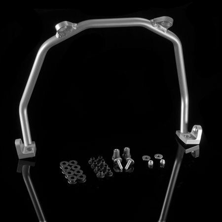

Der soll oben mittig auf den Original BMW Haltebügel angebracht werden.
Da kommt mein Touratech Halter mit dem 396 ran.

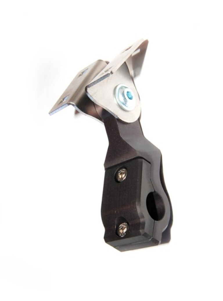

Kugelflex liefert eine 16mm Version. Meine 12mm Version passt nicht.

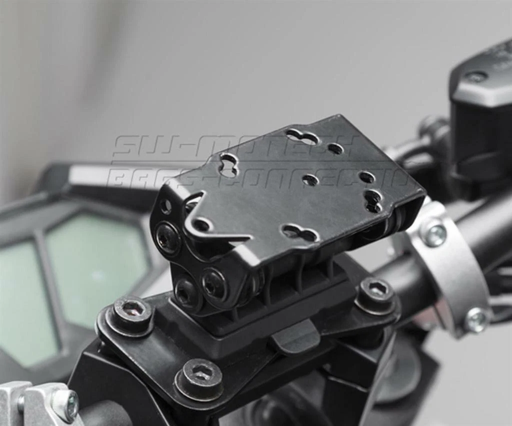

Der SW Motech ist mir zu schwer, erfordert Adapter und ist unsinniger Weise abnehmbar ... also Nein

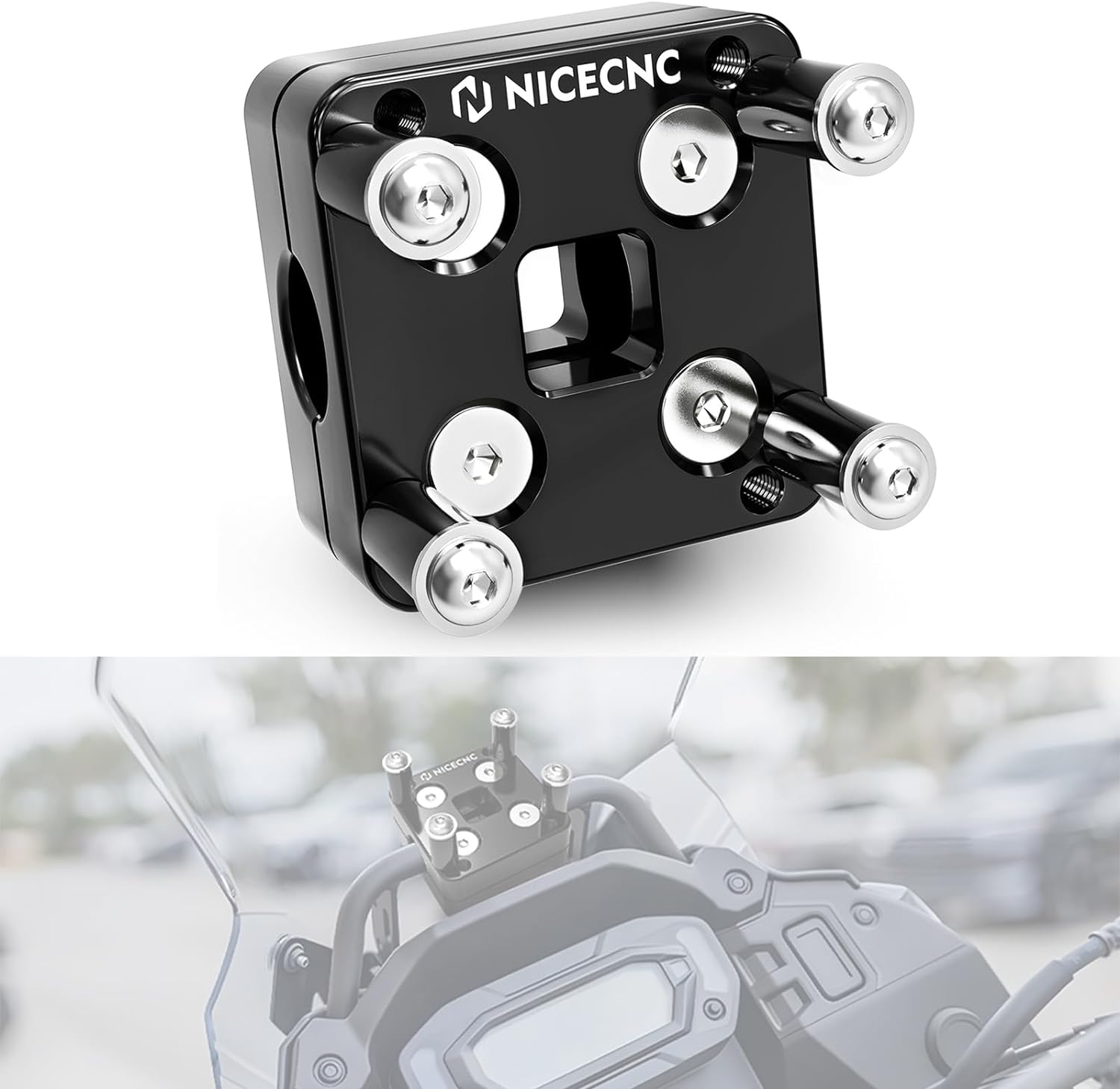

Ich habe diesen Halter montiert.
Anwendungsbereich: Die Motorradnavigationshalterung wird für zwei Durchmesser von 12 mm und 16 mm verwendet
Soll das bedeuten von 12mm bis 16mm ? Muss ja ......
Wichtiger:
Bei Kugelflex steht explizit M5 Lochbohrung für Garmin 396
Alu-Adapterplatte mit Gewinde 4 x M5 Querformat
(Garmin XT hat M4 Hochkant)

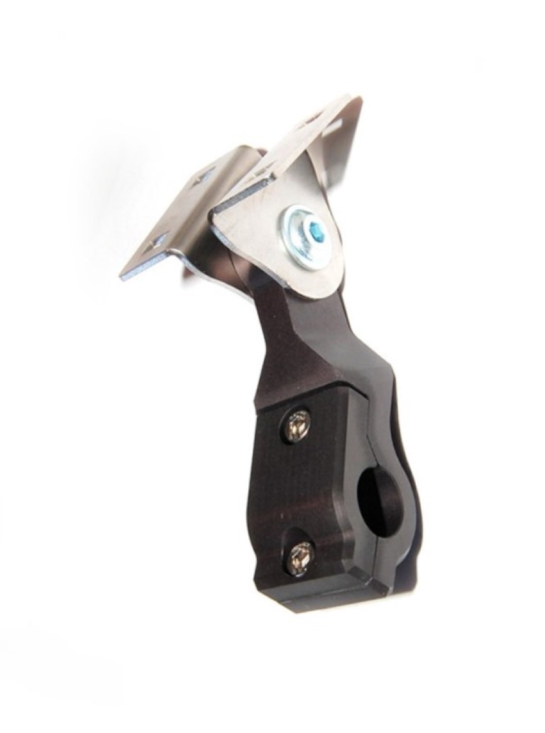

Ist da .....
Dank Querformat und M5 Schrauben passt es perfekt zum Garmin 396 - und zum Touratech Halter
Die beiden beigelegten M5x16 Schrauben sind allerdings zu kurz für 14-16mm Durchmesser.
Bei 14mm - 16mm kommen noch M5x20 dazu.

Der BMW Haltebügel hört kurz über der Armatur auf - der Abstand ist zu gering, um da noch ein Navi anzubringen.
