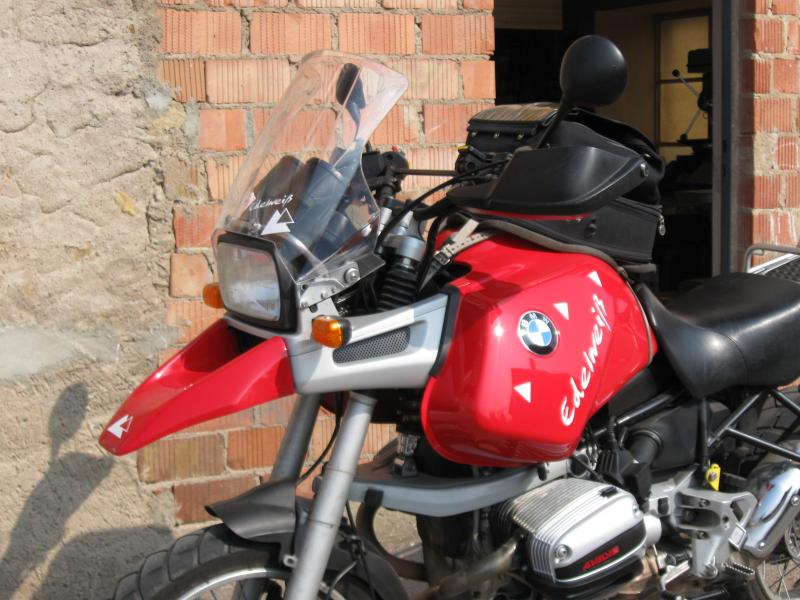

[QUOTE=. Nachdem ich meine Q etwas umgebaut habe ( 1150er Schnabel 1200er Scheinwerfer )
HI Bernd
Haste mal paar Bilder,intreresiert mich:).Meine sieht momentan so aus:
Gruß Rainer

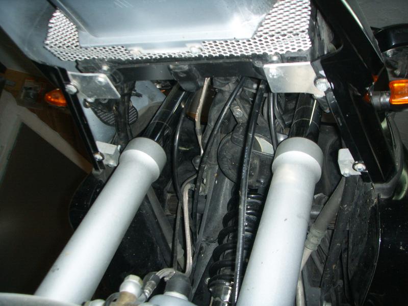

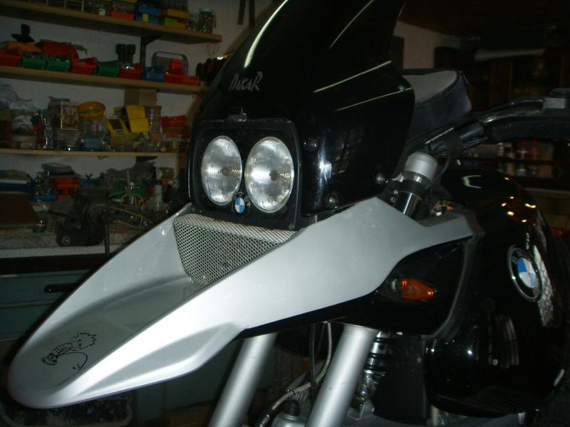

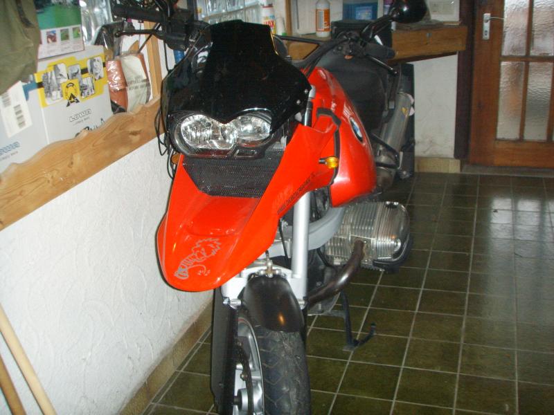

der Schnabelumbau ist mit ewas Geschick leicht selbst zu machen.Zum Schnabel braucht man noch die Tankgummis der 1150er, Aluklötze, Flachmaterial und ein Gitter vor den Ölkühler.
Bei meiner roten habe ich an den Rahmen kleine Winkel geschweisst. Ist nicht schön, aber sieht man nicht. Das zweite mal bei der GS meiner Frau habe ich Aluklötzchen an dei Haltepunkte geschraubt und in diese wiederum ein Gewinde geschnitten um den Schnabel zu befestigen. Vorne wird nur Flachmaterial benötigt um den Schnabel mit dem Ölkühler zu verschrauben.
Seitlich muß man unterhalb des Windschildes ein paar mm vom Schnabel abfeilen..Mit einem Racing-Gitter ( gibts z.B. bei ATU ) muß dann noch die Lücke vor dem Ölkühler geschlossen werden. Für die Blinker wird am Rahmen eine passende Mutter angeschweisst. Hört sich etwas kompliziert an, aber wenn man alles anhalten kann ergibt sich alles von selbst.
Viel Spass beim schrauben.
Gruß Bernd
