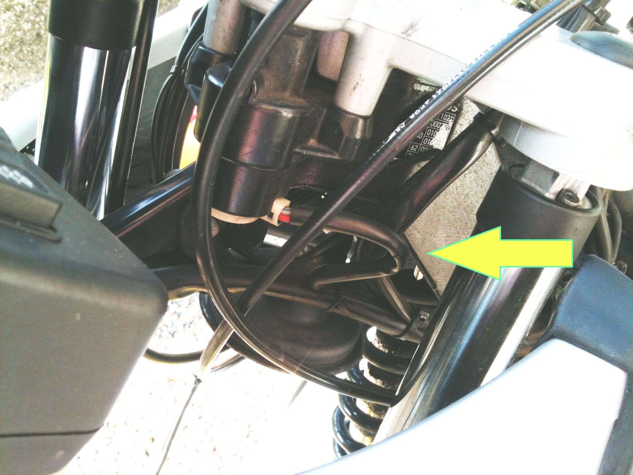

Hallo zusammen
Ich wollte heute ne Tour machen, hab dann aber schnell gemerkt, dass bei meiner 1100 GS die Zündung ausgeht, sobald ich den Lenker um mehr als ca. 40° nach rechts einschlage. Das wars dann mit der Tour :(
Hab dann einen Kabelbruch vermutet, das noddeln an allen in Frage kommenden Kabeln zeigte jedoch keine Wirkung.
Hat jemand ne Idee?
Gruss aus dem schönen Büsingen
Andreas

Das ist zu 99% ein Kabelbruch am Zündschloßschalter, meist im Bereich Lenkkopflager.
Isolierung abmachen und nachsehen.

Viiilen Dank für den Tipp!
Das wars tatsächlich :)
