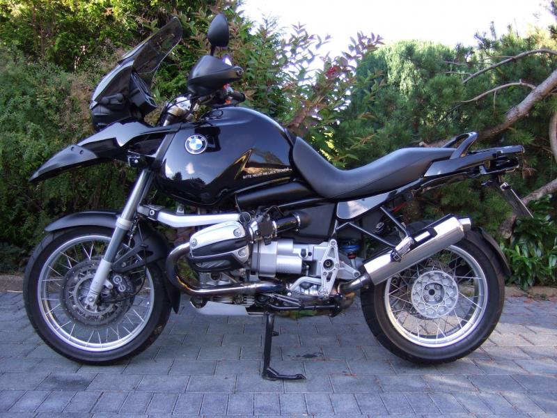

machbar ist das ..... aber du brauchst ´n paar Teile: :rolleyes:
Sitzbank hoch 52 53 7 659 472 1x 181,90 € = 181,90 €
Alu Gepäckträger 46 54 7 665 802 1x 87,70 € = 87,70 €
Haltegriff 46 54 7 664 392 1x 70,88 € = 70,88 €
Träger 52 53 7 664 433 1x 35,20 € = 35,20 €
Lagerbock 52 53 7 654 284 2x 7,20 € = 14,40 €
Puffer 16 11 2 323 615 2x 2,70 € = 5,40 €
Halter 52 53 7 664 291 1x 18,10 € = 18,10 €
Schloss 51 25 7 653 645 1x 23,05 € = 23,05 €
Preise von 2004
Das Ergebnis sieht (ok-is ´ne 11er) dann so aus:

Echt schick deine Q :) .... nur irgendwie sieht diese "Kurzbeinigenkuhlensitzbank" seltsam aus. :rolleyes:
Tach Finn.
Danke für die Blumen.
Wenn man nur 175cm lang ist und das "Vieh" durch das Wilbers-Fahrwerk noch etwas höher kommt, muss man eben die Sitzbank tiefer abpolstern.
Ich spare gerade auf eine KAHEDO Sitzbank. Die ist abgestuft und damit "freundlicher" anzusehen.

Tach Finn.
Peter
Hi Peter,
ok, das is´n Argument! :):( - Gibt aber auch noch ´ne Alternative:
