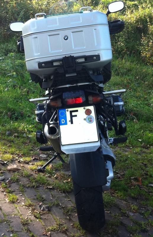

Hallo
wenn Du damit klarkommst, ich habe meine h.Blinker ohne Arme angebracht.
Erst das Gummi abgepellt, den Sechkant abgefeilt, abgesägt und auch noch das Blinkergehäuse etwas ausgedremelt, viel Arbeit aber hat sich gelohnt.Foto21.jpg

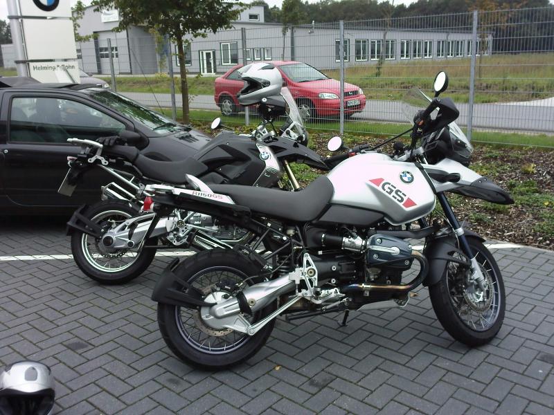

Doch, es gab damals verkürzte hintere Blinkerarme für die Adv.. Diese waren für die Montage der Werks-Alukoffer bestimmt.
Unsere Adv. jedenfalls hat diese kurzen Blinkerarme hinten montiert. Wie man auf dem Foto (allerdings nicht sehr deutlich) erkennen kann, sind die Arme sehr kurz, so dass die Blinker eng am Fahrzeug liegen. Die Blinker befinden sich zur Hälfte unter der hinteren, schwarzen Plastikverkleidung.
