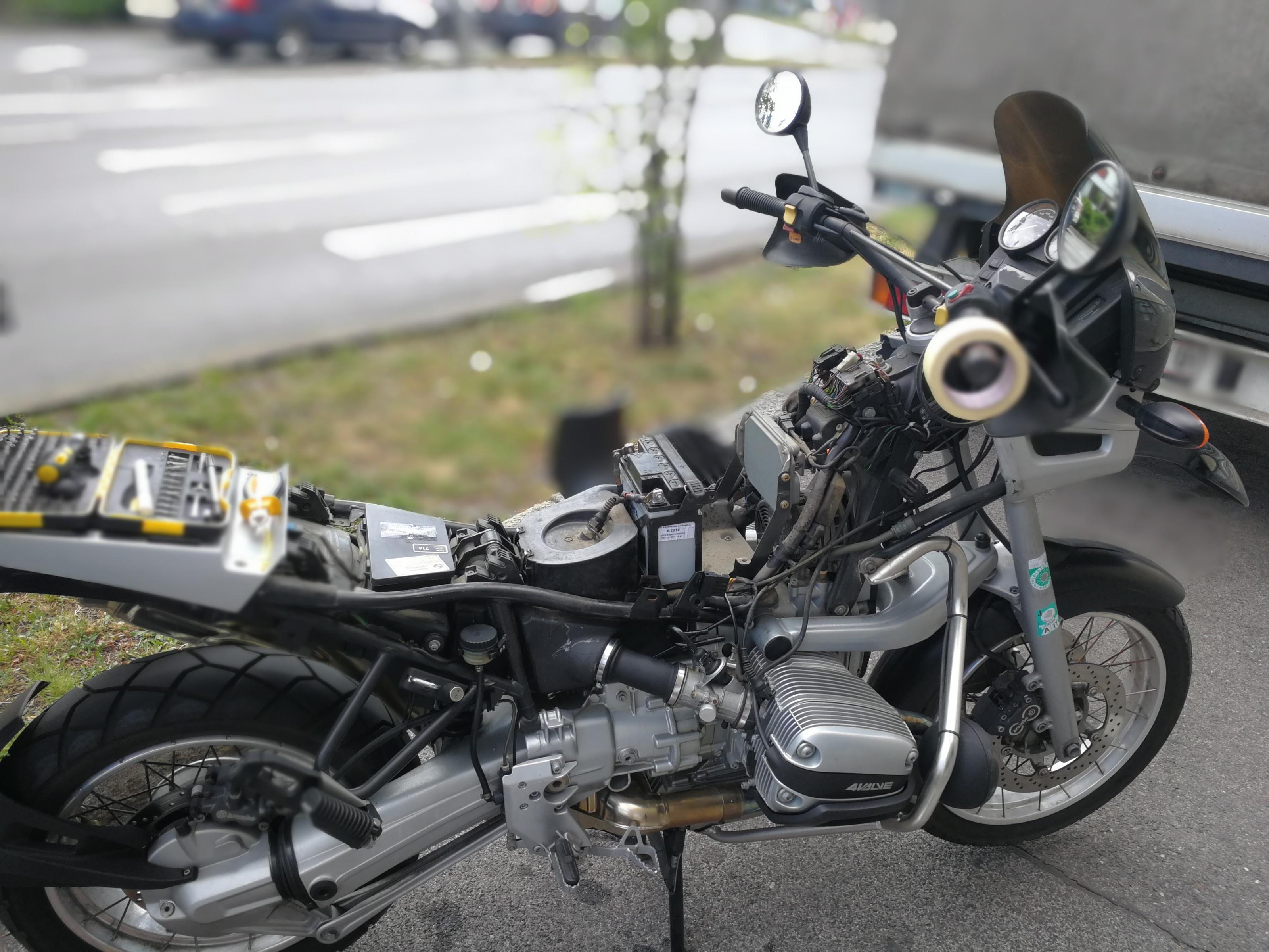

Meine Hoffnung war ja das das möglich ist in dem ich von oben ran komme, also tank runter, batterie runter und dann das tauschen. Ich werde jetzt als erste mal die Benzinpumpe machen und dann versuchen eine Werkstatt zu finden die einen entsprechenden Drucktester hat. Oder notfalls baue ich mir selbst einen, was wahrscheinlich immer noch leichter geht als die Vorgehensweise nach Anleitung.
Wie man da schön sehen kann ist der druckverteiler direkt unterhalb der Batterie, daher ja auch meine Hoffnung ;)
