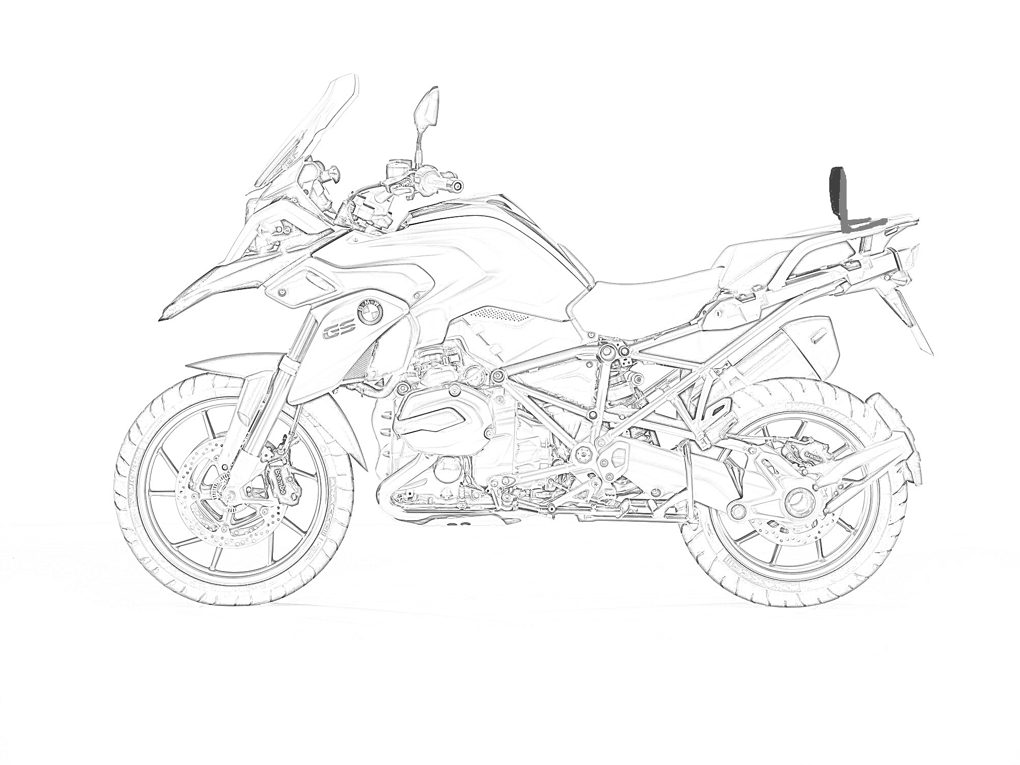

hi zusammen,
sehe des Öfteren hier Leute mit dem Topcase auf dem Gepäckträger hinten. Da ich persönlich keine Topcase mag , aber überlegt habe das es evtl. gut wäre für längere Fahrten dem Sozius eine Rückenlehne zu gönnen habe ich mir das hier mal überlegt ...
Umsetzung ist noch nicht weiter geplant , entweder Kunstoff oder Metall / Kissen jeweils dick gepolster mit Kunstleder bezogen , evtl mit GS Logo. ....Entweder abnehmbar wie die Koffer , oder fest montierbar ...

Nach der Tour kannste den Koffer wieder abnehmen. Topcase sind auch nicht mein Fall, wenn dieser jedoch den Zweck für dich erfüllt...dann mach den Koffer dran.
Musst nur aufpassen, dass deine Begleitung nicht einschläft.

Ich habe für meine Frau, die ohne Rückenlehne jede Mitfahrt verweigert, dieses Teil an bzw. umgebaut. Das gibt es bei Polo für ein paar kleine €. Allerdings ist die Originalversion m.M.n. zu weich und man muss das Dingen mit Schnüren befestigen. Ich empfand das als instabil und umständlich. Um dies zu vermeiden, habe ich die "Lehne" auf eine PVC Platte (Kydex) geschraubt und den PVC durch Erwärmung so an den Gepäckträger angepasst, dass ich eine "Klick drauf, zieh ab-Lösung" habe. Binnen Sekunden an und abgebaut. Mit dem gleichen PVC habe ich die Lehne auch von Innen stabilisiert. Stocksteif und bombenfest!

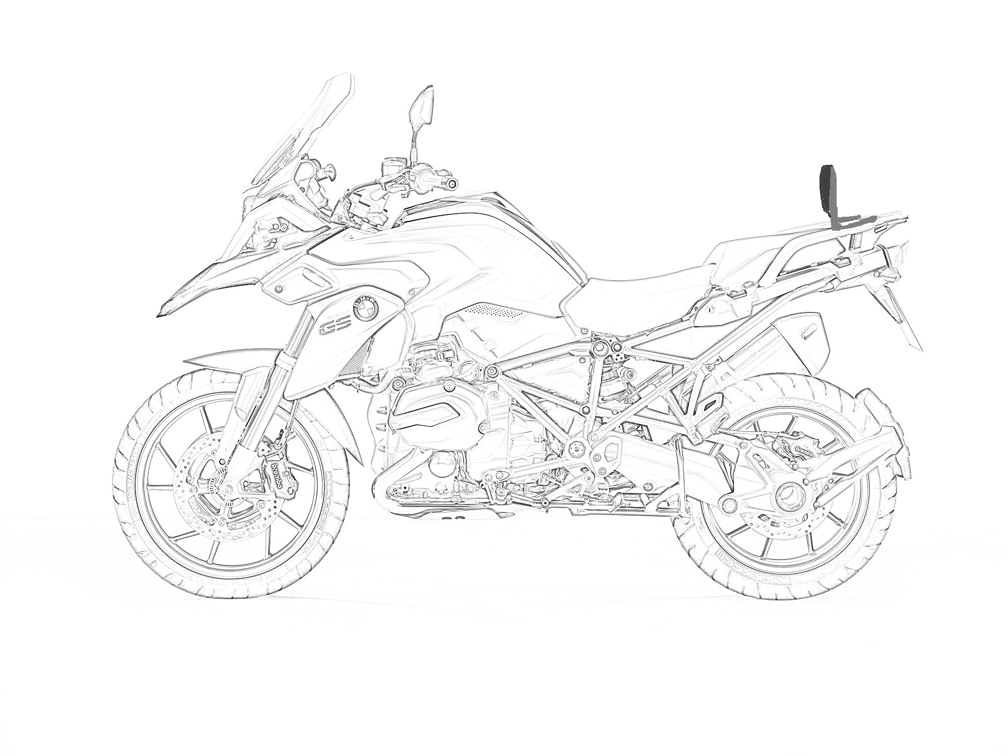

hi zusammen,

Da ich hier im Gegensatz zu den meisten aus eigener Erfahrung sprechen kann . DAS ist ein sehr guter Gedanke - setze ihn um und wenn es auch nur für die Touren zu Zweit ist. Sozius wird sehr froh darüber sein :) viel entspannter mit einem Topcase im Rücken- gerade bei längeren Touren. Danach kannst du das Topcase ja wieder abnehmen - vielleicht willst du es dann aber gar nicht mehr :D
