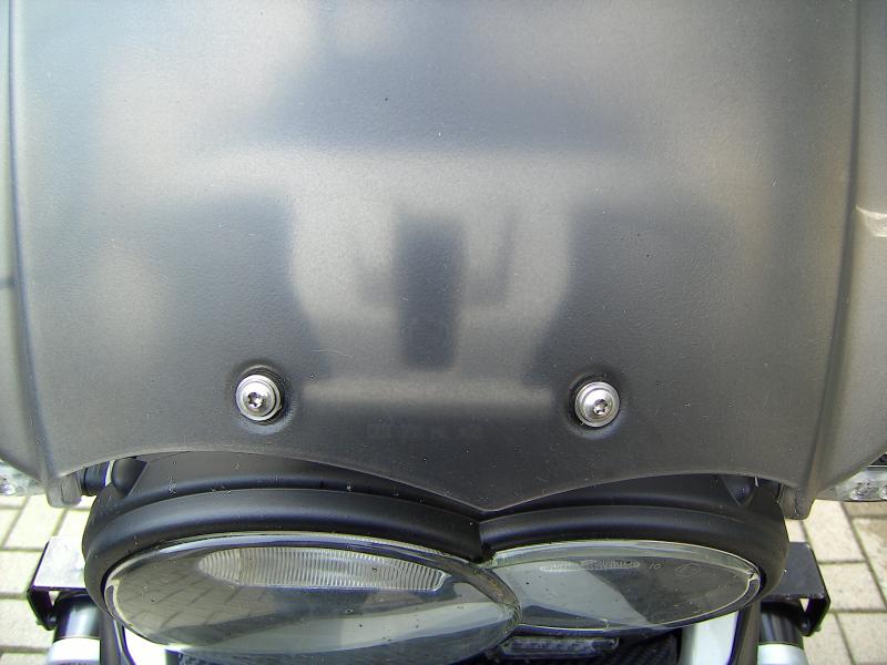

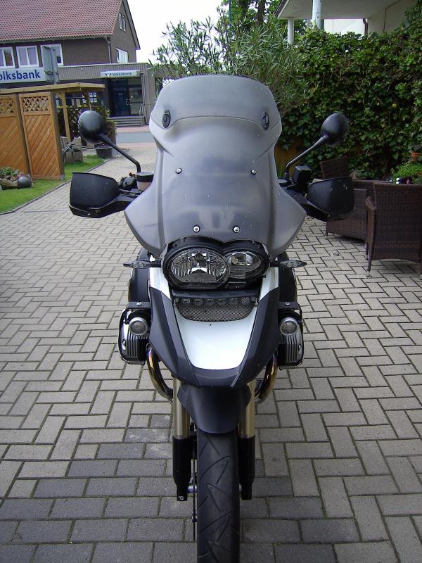

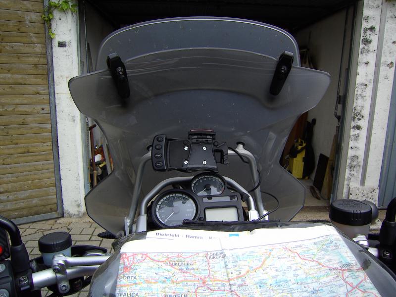

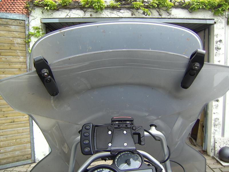

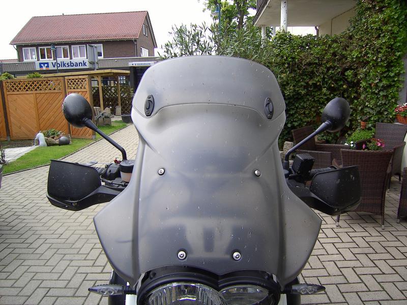

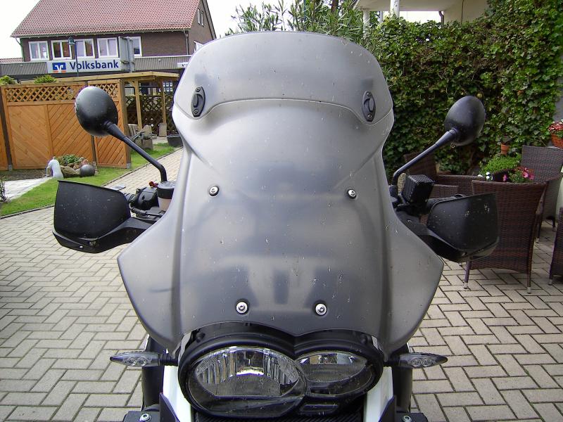

Genau daran hatte ich auch gedacht , leider noch nirgends eine passende Größe gefunden. Mein Werbemensch kennt ( bis jetzt ) keine Folie die dazu geeignet wäre.
Habe mich daher mal ans dippen gemacht.Wenn man über die Scheibe hinweggucken kann ist die Sache OK , Durchsicht ist fast nicht mehr möglich.:)
Optisch gefällts mir ganz gut , schützt die Scheibe vor Kratzern und lässt sich leicht wieder abziehen - wenn die Rennleitung meckert.:mad:
Kosten ca 20 € = 1 Dose Plastidip Rauchgrau.

Anhang anzeigen 96750Anhang anzeigen 96751Anhang anzeigen 96752Anhang anzeigen 96753Anhang anzeigen 96754Anhang anzeigen 96755
