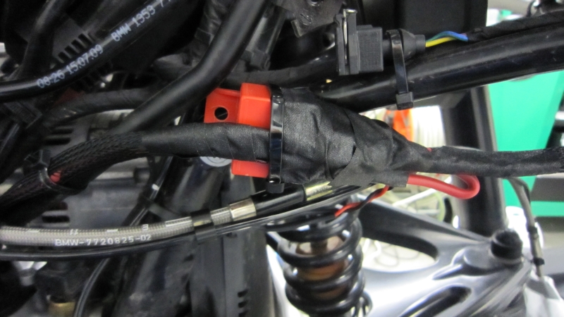

Das mit dem Spritzwasser ist echt so ne Sache.
Ich habe (das erste mal) das Relais freifliegend montiert. Die Kontakte mit Gewebeband umwickelt und dann den Zwischenraum mit Silikon ausgespritzt.
Irgendwie net meine 100% Lösung aber was Intelligenteres ist mir net eingefallen (es sei denn Mann verbaut 10 Meter 4mm² an der GS)
Deshalb das ganze mit´ner Heißklebep. behandeln, dann kannste das Relais auch senkrecht mit einem Kabelbinder befestigen, das Klebeband zum befestigen würde ich weglassen, höchstens zum die Drähte umwickeln und die würde ich auch eher in Schrumpfschlauch verpacken.
Also das Relais muss ja nicht unbedingt mit einer Schraube oder Mutter irgendwo befestigt werden ein/zwei UV beständige Kabelbinder (schwarz) genügen da vollkommen, dies hält Bombenfest.:)
Naja dies wäre jetzt nicht so mein Ding ist immer so´ne Sauerei
Das stimmt. Aber im vergleich zu allen anderen "Mittelchen" ist Silikon das einzige, was du annährend fugenfrei ausgespritzt bekommst (Kapialar Wirkung).
Generell sollte Mann Relais die irgendwie Wasser ziehen am gehäuse abdichten (mit Pattex die Fugen einschmieren) und die Anschlusskontakte versiegeln.
Die Handelsüblichen KFZ Relais sind nämlich alles andere als Wasserfest:cool:

Die Ralais für Hupen/Scheinwerfer wurden bei älteren Fahrzeugen völlig ungeschutzt irgendwo im Motorraum verbaut.
Spritzwasser und Feuchtigkeit kommen da imer dran, aber des macht i.R. nix.
Meine Zusatzrelais hab ich eins in der Sicherungsbox eingebaut, das andere hängt etwas doof am Lufi rum.
Ein wenig Schrumpfschlauch dran, nach unten offen, dann kanns auch wieder abtrocken. Die Kabelschuhe nach dem Anschließen mit etwas Fett gegen Korrosion schützen, dann bleiben die wie neu.
Ganz dicht kann das Schmieraxel egal womit nie werden, denn durch Luftdruck und Temperaturunterschiede gelangt immer etwas Luft(feuchtigkeit) rein bzw raus. Die kleinste Öffnung spielt Kapilarefekt und saugt irgendwann wasser rein.
Dauerkondenswasser im Relais düften aber doch den Kontakten zusetzen.
Ist wie beim "wasserdichten Handy" Wasser geht zwar rein aber nie wieder raus.
Aber das ist sicher Geschmackssache ob da Wasserdichtheit notwendig ist.
