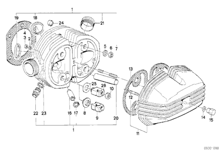

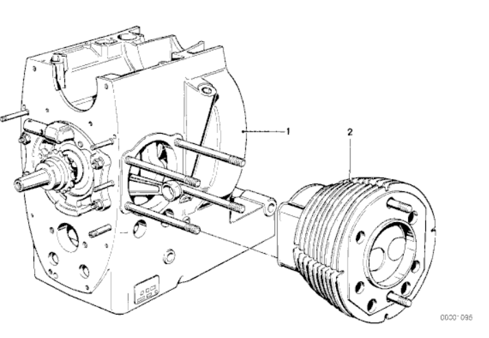

Meine Gs hat jetzt nach 70 000 km leichte Schwächen . Stösseldichtung schwitzen ! Ich würde sie gerne wechseln doch ich bekomme den Zylinder nicht runter : Krümmer u sturzbübel schon alles weg und auf OT gedreht und die zwei Stehbolzenmuttern entfernt ,den Zylinderkopf würde ich gerne drauf lassen ???? Wer kann mir weiterhelfen:help:

Wenn ich das richtig lese hast du nur 2 Schrauben gelöst um den Zylinder zu entfernen? Wenn du den Zylinder abziehen willst musst du die 4 Stehbolzen von der Kipphebelmechanik befreien, dann hast du erst den Zylinder frei. Meld dich mal per PN, vielleicht hätte ich eine Explosionszeichnung zum schauen ;-)

und die übrigen Schrauben würde ich UNVERZÜGLICH auch lösen…. Könnte dem Zylinderkopf gut tun

Danke an alle für euere Beiträge,ich habe alles gut hinbekommen die Skizze von Edelweiß GS war sehr hilfreich bis zum nächsten mal
