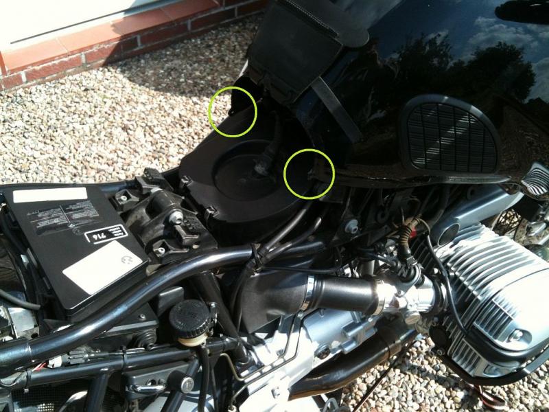

Moin zusammen,
ich wollte gerade den Tank demontieren (R1100GS, '99). Unter dem Fahrersitz sehe ich jetzt am Tank (siehe Bild) zwei Befestigungslöcher, die an nichts befestigt sind.
Frage: Fehlt da irgendeine Art von Gestänge, Strebe, Halterung, an die der Tank festgeschraubt wird?
Oder sind diese "Löcher" tatsächlich ohne Funktion?
Vielen Dank schonmal im Voraus für Eure Hilfe

Servus,
Kannst beruhigt sein. Da fehlt nix.
Gruss Geo

Besten Dank ... ich war schon ziemlich verwirrt :confused:

Der Tank ist nur mit einer Schraube rechts unter dem schwarzen Seitendeckel befestigt. Vorn liegt er nur in Gummilagern.

kann ich bestätigen - da fehlt nix - vielleicht weiss Bonsai wie die Gummilager heissen durch die die hintere Schraube gesteckt und geschraubt wird mir fehlt genau eines der 2 Teile..
