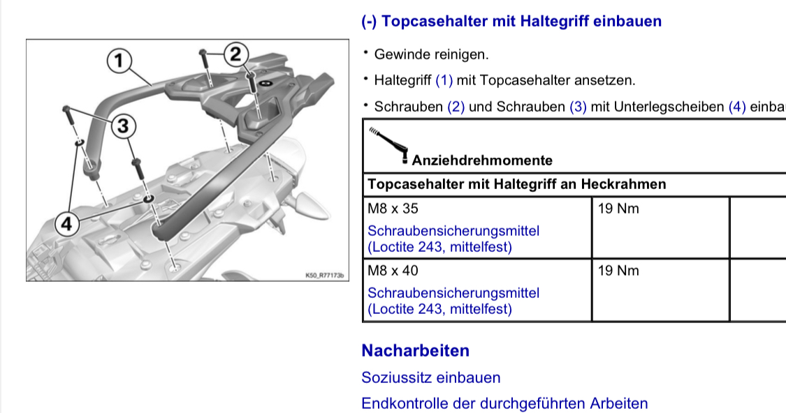

ich brauche mal euer Wissen. Beim Topcasehalter sind zwei zusätzliche Schrauben dabei. Mir erschließt sich aber nicht welche damit gemeint sind. Ich habe den Teil der Anleitung mal angefangen. Gehören die neuen Schrauben in die Position 2 oder 3?

Danke dir, woran erkennt man es?

Der Haltegriff ist auf dem Motorrad montiert und der Topcase Halter ist ein Zubehör Halter für das TC. Der serienmäßige Halter am Haltegriff ist in dem Schraubenlochbereich etwas dünner und daher diese zusätzlichen längeren Schrauben. Ich glaub es gib auch eine Montageanleitung von BMW da steht es so drin. 🤔

Genau in dieser Anleitung ist zumindest für mich nicht ersichtlich welche die Schraube mit 40mm Länge ist.
Okay das macht Sinn und danke für die ausführliche Erklärung 👍🏻

Stimmt, weil ja auch beim Ausbau das hier geschrieben wird
Gepäckbrücke ausbauen
Schrauben (1) ausbauen und aufbewahren (werden wieder verbaut)
Und beim Einbau steht dann
Topcasehalter mit Haltegriff einbauen
Gewinde reinigen.
Haltegriff (1) mit Topcasehalter ansetzen.
Schrauben (2) und Schrauben (3) mit Unterlegscheiben (4) einbauen.
Es hätte stehen müssen, das die Schrauben (2) durch die etwas längeren ersetzt werden müssen.
