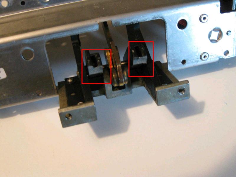

Hallo zusammen,
hat von Euch schon jemand den Verriegelungsharken (siehe Bilder) an einem BMW Systemkoffer R1150GS repariert / gewechselt?
Danke vorab für Eure Rückmeldungen.

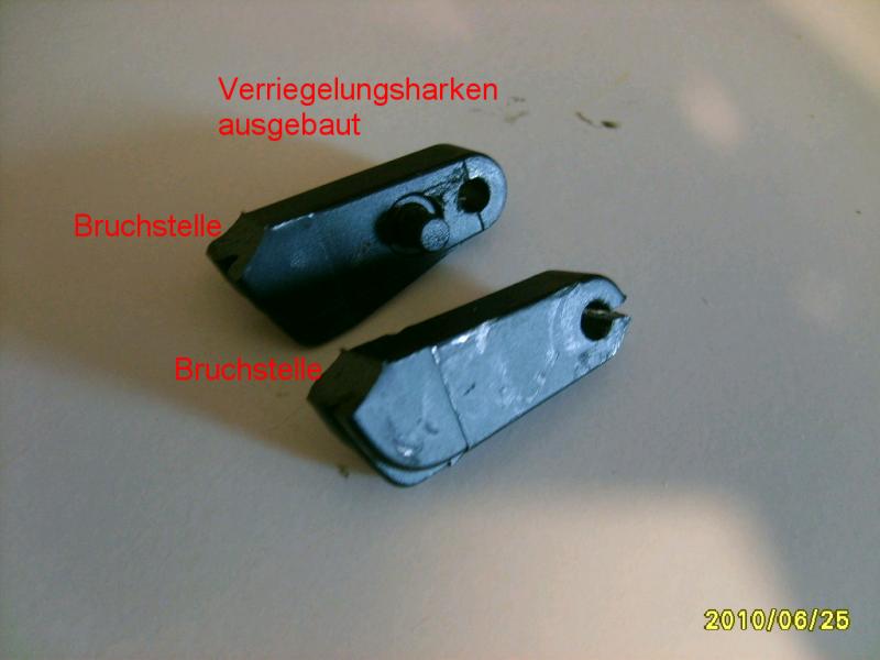

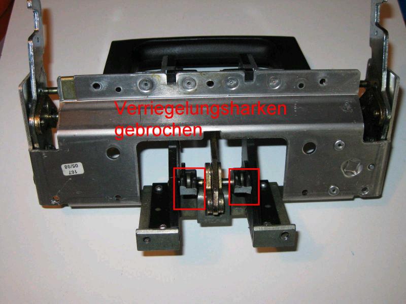

Hallo Matthias,
habe jetzt den defekten Verriegelungsharken auf den Bilder markiert.
Und noch ein Bild vom ausgebauten gemacht.
Werde versuchen den Verriegelungsharken nach zubauen, wenn ich mal Zeit habe. Ist ein Geschäft für die Winterzeit.
Sollte mir ein passendes Ersatzteil in Form eines defekten Koffer oder Multifunktionsblock günstig in die Hände fallen, werde ich auch diese nehmen.
Aber groß Geld werde ich nicht reinstecken, sonst hätte ich mir gleich einen Satz-Koffer kauft können die keine Macke haben.
Dafür waren Sie günstig.
Grüssle
Andreas

Hast Du vielleicht noch ein Bild von den abgebrochenen Teilen (den "Resten") damit man sieht wie es eigentlich aussehen sollte?

Hallo Matthias, hallo Gerd,
leider habe ich die restlichen Teile vom Verschlussharken nicht, weil es nicht mir sondern dem vor - vor Besitzer passiert ist.
Sonst hätte man bestimmt einen Schweiß-Versuch gestarten und für den Nachbau wären die Teile auch sehr hilfreich. Im Moment versuche ich an hand des zweiten Koffers den Verschlussharken zeichnerisch dazustellen ohne das ich den Verschlussmechanismus vom zweiten Koffer zerlegen muss.

Verriegelungshaken jetzt erhältlich
Hallo zusammen,
nach dem ich jetzt endlich meinen Koffer mit hilfe eines Reparaturkoffers zum ausschlachten, hier aus dem Forum, wieder vervollständigen konnte, auswechseln der Multifunktionsbox. Musste ich heute bei einem bekannten Auktionshaus feststellen, das es endlich diesen Verschlusshaken (Reparaturhaken Multifunktionsteil) als Ersatzteil (Nachbau) gibt.
Als Info für alle die das gleich Problem haben.
Grüssle
Andy
