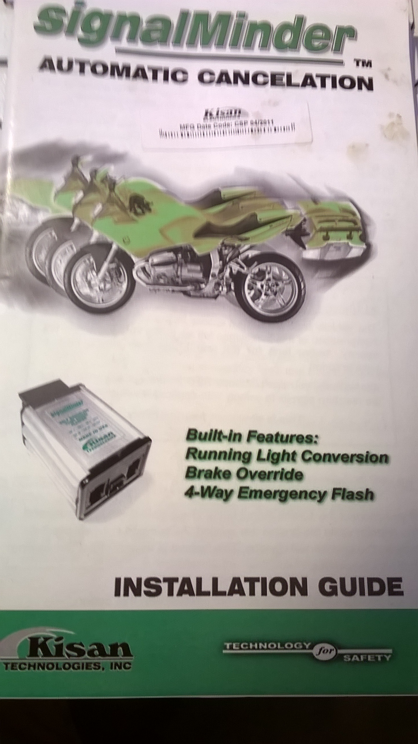

ich hab heute dieses bei ebay kleinanzeigen gefunden und für 20€ gekauft! es hat automatische abschlatung nac 8 30 oder 45sec und auch die funktion des warnblinkers beim betätigen beider blinkertaster! ist auch für led blinker geeignet und hat auch noch andere zusatzfunktionen!
Hättest Du mir dazu den Link? Ich würde gerne sowas an meiner Honda anbauen :o
Könnte auch den Link gebrauchen.

ich hab das teil bei ebay kleinanzeigen von privat gekauft und der hersteller ist ja auf dem bild zu sehen!! firma kisan
